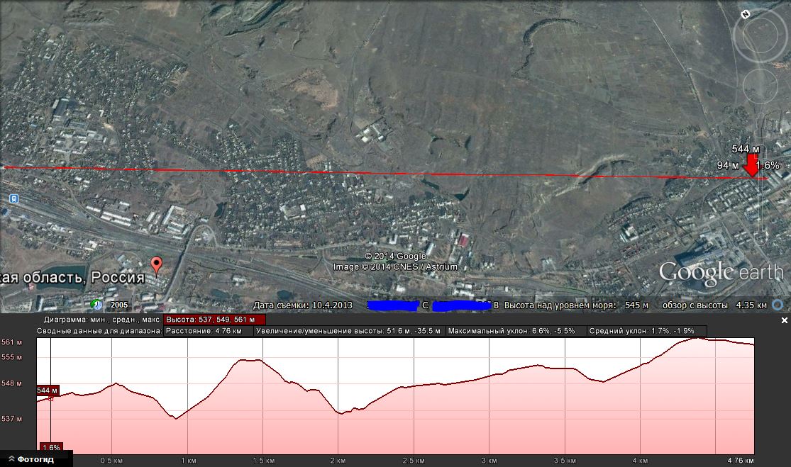

Добрый день, посоветуйте, что из микротиков можно использовать на растоянии 5 км с маленькой парусностью, и перекрытой зоной френделя
Edited by Xnection
Если не задрать антенны выше всех возвышенностей рельефа, то ни какое оборудование не будет работать, а раз требуется маленькая парусность, то скорее всего мачты будут слабенькие, что тоже не очень хорошо. Нужно определиться, есть ли возможность поднять антенны на нормальные мачты, тогда мне кажется можно будет делать выбор оборудования.
А нормальные это, какие подробней
Нормальные это те, которые при нужной высоте не будут болтаться, а именно иметь растяжки, либо изготовлены будут соответствующим образом. Имеется возможность выполнить все условия по видимости?
