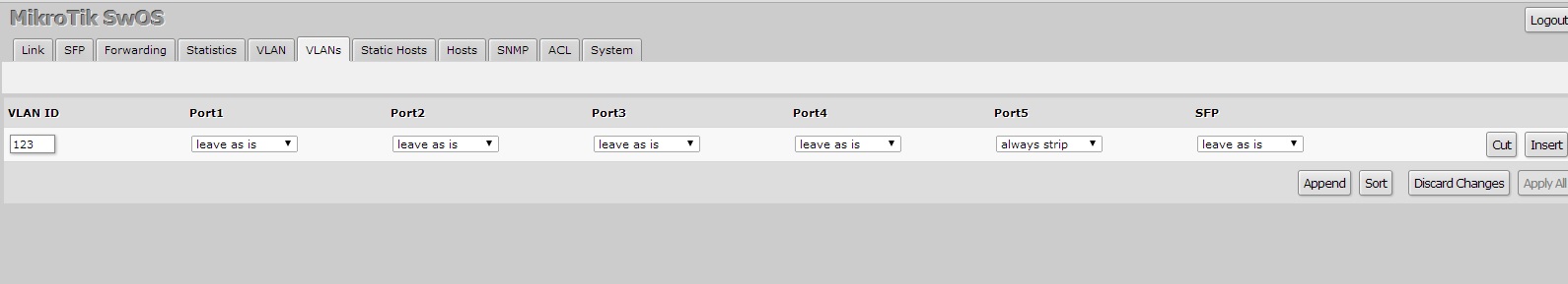

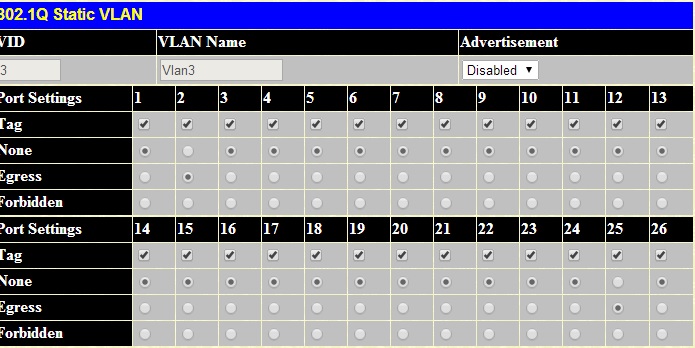

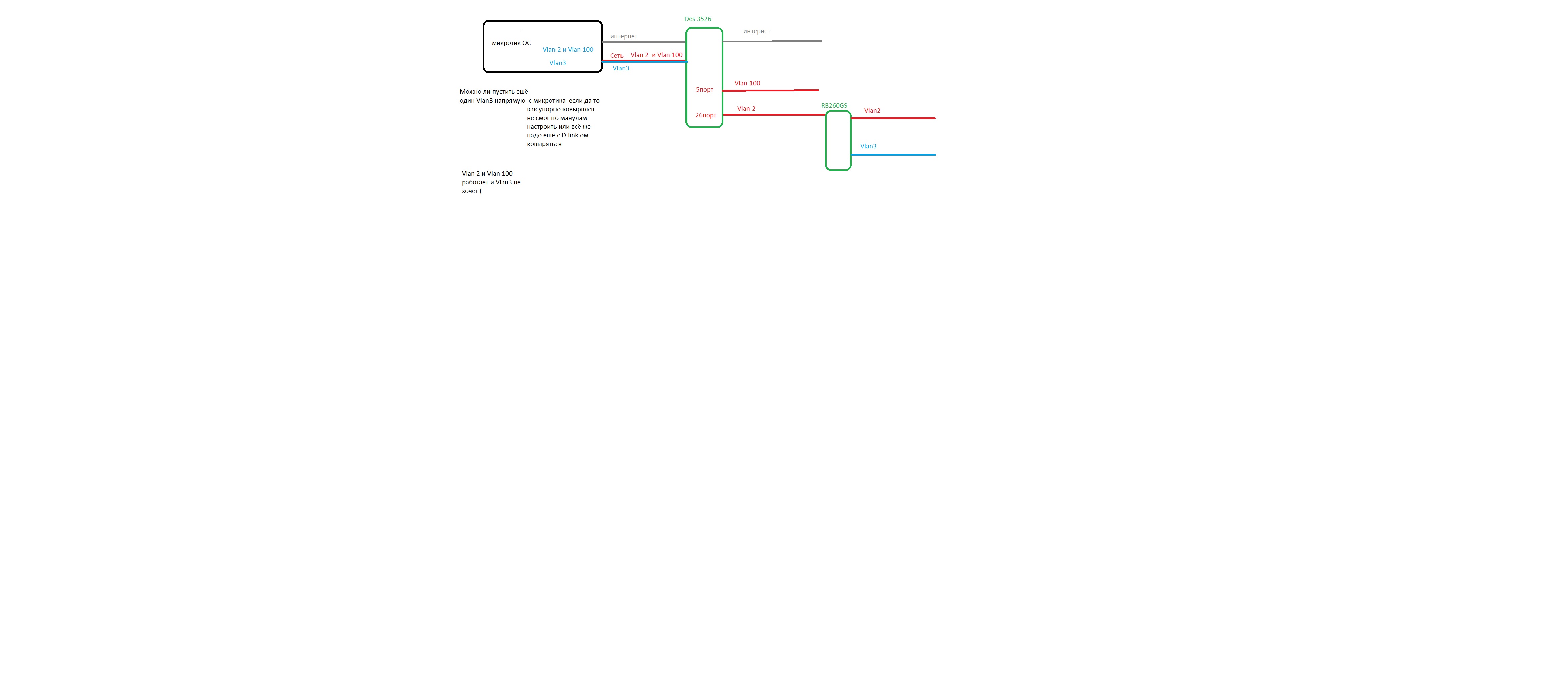

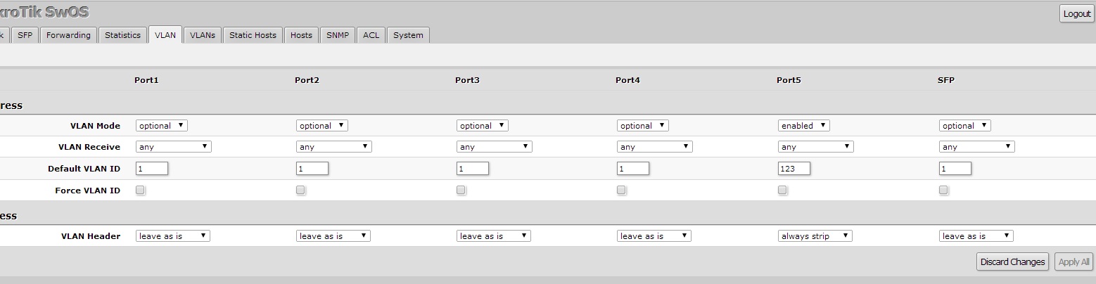

Здравствуйте очень прошу помощи недавно приобрёл RB260GS и решил прокинуть Vlan на разные порты и столкнулся с тем что не могу понять в чём дело между RB260GS и Микротик Ос стоит длинк 3526 на нём vlan взводиться махом а между микротиком Ос и RB260GS не хочет ,замаялся гуглить вот схемка внизу ,версия прошивки у RB260GS 1.12 vlan2 на rb260 приходит по оптике
