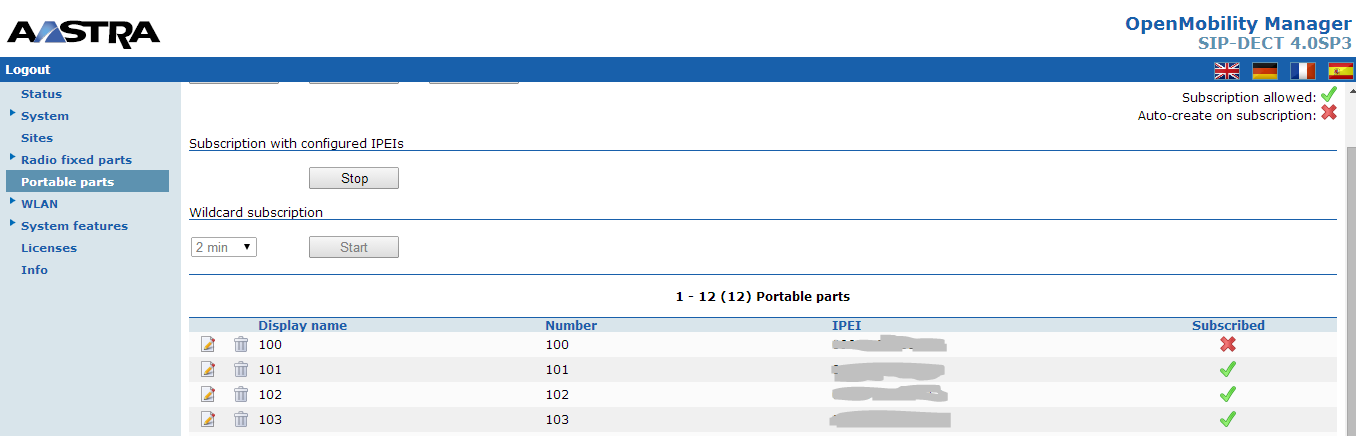

Здравствуйте, на базовой висит несколько DECT трубок с прописанными SIP аккаунтами, но я не вижу ни одного пакета на Asterisk с неё. Настройка по статье http://voxlink.ru/kb/voip-devices-configuration/sip-dect-aastra/.
В чем может быть причина?

Проблема решилась, просто на dect были привязаны левые ipei. Включил на базе rsyslog, почистил все ipei, увидел в логах попытки регистрации с новых устройств - добавил их и заработало.
