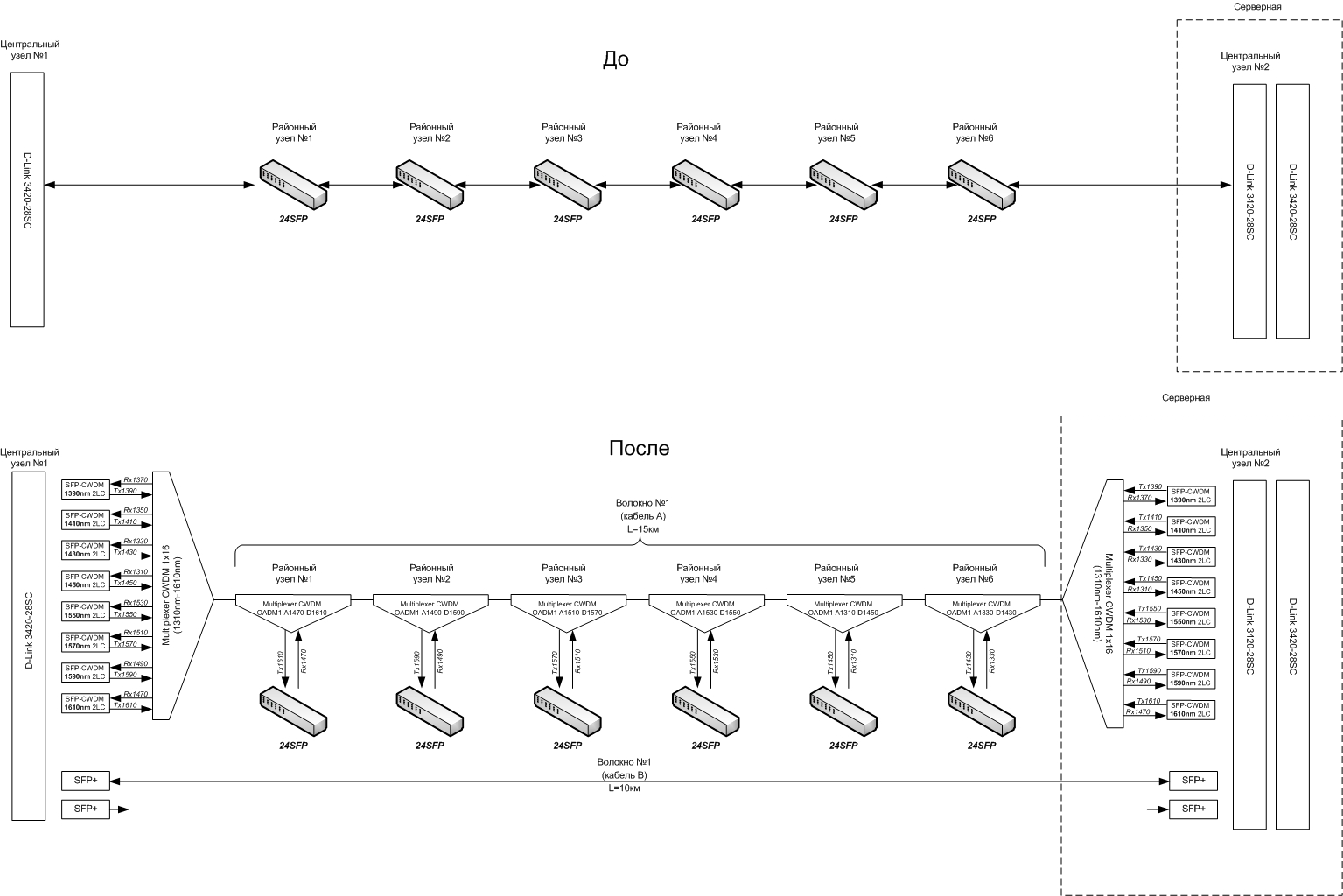

Занимаюсь переделкой доставшейся сети.
Сейчас есть 2 волокна в разных кабелях между центральными узлами. Причем раньше на одном волокне в разрыв скаскадированы 6 районов. Хочу уйти от каскадов.
Модуля планирую 40км. По второму волокну идет 10G на 2й узел в серверную. В серверной будет стоять тоже Bidi. Хочу закольцевать.
В cwdm не силен. Правильно ли подобрал железо - Bidi и OADM?
вы хотите чтобы районные узлы были доступны с каждой серверной? тогда надо добавлять в каждую точку еще по ОАДМ
в противном случае вам не нужен мультиплексор в одной из серверных и надо оставить только один
Получается так: если обрывается волокно между узлами 3 и 4, то по волокну 2го кабеля по 10G они все-равно будут продолжать работать.
Наверное вместо Multiplexer CWDM OADM1 (add/drop) (A1470-D1610) надо ставить Multiplexer CWDM OADM2 (add/drop) (A1470-D1610 D1470-A1610) чтобы работало как кольцо.
