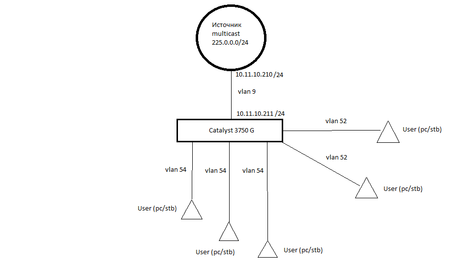

uk2558 Posted December 12, 2013 Posted December 12, 2013 Добрый день. Тестирую схему. На Catalyst настроено: vlan 9 ip pim sparse-mode vlan 54 ip pim sparse-mode vlan 52 ip pim sparse-mode ip multicast routing enable ip igmp snooping enable во всех vlan. Вопрос - в vlan 9 между Источником и Cisco постоянно идет весь поток multicast (120 Мбит) вне зависимости, сколько активных User смотрят, даже если нет ни одного User. Так должно быть? Вставить ник Quote
0pl0pl Posted December 12, 2013 Posted December 12, 2013 идет весь поток multicast (120 Мбит) вне зависимости, сколько активных User смотрят, даже если нет ни одного User. Из-за PIM Вставить ник Quote
uk2558 Posted December 12, 2013 Author Posted December 12, 2013 идет весь поток multicast (120 Мбит) вне зависимости, сколько активных User смотрят, даже если нет ни одного User. Из-за PIM То есть так и должно быть? Вставить ник Quote
MaLblsH Posted December 12, 2013 Posted December 12, 2013 Если Вы взаимодействуете по vlan 9 с источником по PIM, то зачем на vlan 9 включен igmp snooping ? p.s. возможно как раз поэтому Вам источник льёт постоянно поток. Вставить ник Quote
uk2558 Posted December 12, 2013 Author Posted December 12, 2013 Если Вы взаимодействуете по vlan 9 с источником по PIM, то зачем на vlan 9 включен igmp snooping ? p.s. возможно как раз поэтому Вам источник льёт постоянно поток. Не помню уже, настраивал по мануалу какому то. Сейчас для транспорта услуги использую http unicast. Вот решил попробовать сделай "всё по уму", пока очевидных плюсов multicast не вижу. Вставить ник Quote
MaLblsH Posted December 13, 2013 Posted December 13, 2013 По-моему, очевидным плюсом multicast является возможность использовать MVR (ну или ISM для Dlink). К примеру, при схеме с http unicast два клиента на уровне доступа пытаются смотреть один и тот же канал, что приведёт к дублированию отправки потока на коммутатор. В случае с MVR (ISM) до коммутатора побежит один поток, а коммутатор уже "спустит" его до клиентов. Но если Вас не интересует вопрос масштабируемости, то для Вас это может не оказаться плюсом. Вставить ник Quote
uk2558 Posted December 13, 2013 Author Posted December 13, 2013 По-моему, очевидным плюсом multicast является возможность использовать MVR (ну или ISM для Dlink). К примеру, при схеме с http unicast два клиента на уровне доступа пытаются смотреть один и тот же канал, что приведёт к дублированию отправки потока на коммутатор. В случае с MVR (ISM) до коммутатора побежит один поток, а коммутатор уже "спустит" его до клиентов. Но если Вас не интересует вопрос масштабируемости, то для Вас это может не оказаться плюсом. Про ISM и MVR я в курсе что это. Как раз от агрегации до доступа у меня "толстые" каналы. Вообщем, конечно, будем тестировать. Но пока меня беспокоит ситуация, описанная мною в первом посте. Вставить ник Quote
MaLblsH Posted December 13, 2013 Posted December 13, 2013 По ситуации с постоянным потоком: а сервера, которые вещают поток, находятся в том же сегменте (10.11.10.0/24) ? Если так, то попробуйте их вынести в другой сегмент и vlan. Вставить ник Quote
uk2558 Posted December 13, 2013 Author Posted December 13, 2013 По ситуации с постоянным потоком: а сервера, которые вещают поток, находятся в том же сегменте (10.11.10.0/24) ? Если так, то попробуйте их вынести в другой сегмент и vlan. Всмысле в другой сегмент? Между источником и cisco и так отдельный vlan 9 и отдельный сегмент относительно user. Вставить ник Quote
MaLblsH Posted December 13, 2013 Posted December 13, 2013 Я почему-то подумал, что источник это отдельный маршрутизатор, в который воткнуты вещающие сервера. Тогда нет ничего удивительного, что у Вас поток постоянный от источника. Вставить ник Quote
uk2558 Posted December 13, 2013 Author Posted December 13, 2013 Я почему-то подумал, что источник это отдельный маршрутизатор, в который воткнуты вещающие сервера. Тогда нет ничего удивительного, что у Вас поток постоянный от источника. То есть всё правильно - так и должно быть? Вставить ник Quote
MaLblsH Posted December 13, 2013 Posted December 13, 2013 У меня практически по такой же схеме льются внутренние потоки IPTV. До каждого роутера льётся весь поток, даже если его никто не запрашивал. Вставить ник Quote
