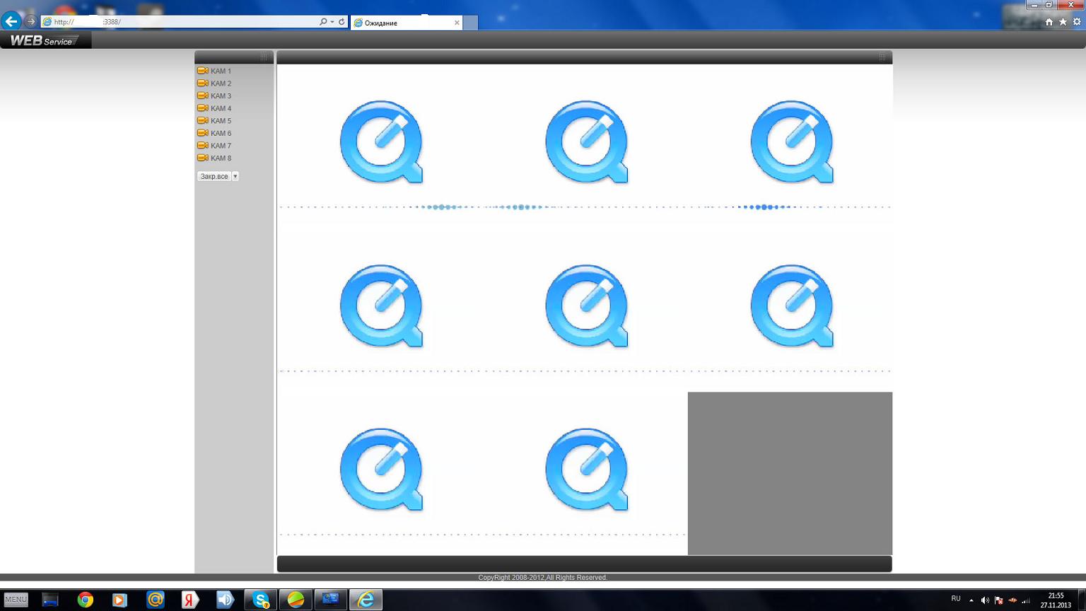

big213 Posted November 27, 2013 Posted November 27, 2013 (edited) Всем доброго. Сильно не пинайте, если уже было. Имеем регистратор SNR-DVR-D08H к нему 4 камеры обычные аналог. поднял на регистраторе интернет, пробросил порты.. но суть в другом. заходим на адрес:порт регистратора предлагает установить плагин, тыкаем установить, устанавливает квиктайм. перезахоим еще раз на веб интерфайс, но вместо изображений камер висят логотипы квиктайма. куда копать? почему не спрашивает логин когда на вебинтерфейс заходишь? почему не показывают камеры? попробовал в vlc пройти по ссылкам rtsp://admin:admin@ip:port/cam/realmonitor?channel=1 все хорошо показывает, но хотелось бы, что бы проще все было, ввел адрес в браузере и все видать) зы. пробовал через эксплорер и через другие браузеры, все тоже самое. или пните туда, где уже обсосали эту тему) всем спасибо. Edited November 27, 2013 by big213 Вставить ник Quote
stepan777 Posted November 27, 2013 Posted November 27, 2013 Удалите папку webrec (C:\Program Files\webrec)включите все элементы ActiveX в настройках безопасности IE, отключите антивирус и фаервол для нормальной установки элементов. регистратор работает с IE, ваша проблема в его правильной настройке Вставить ник Quote
big213 Posted November 27, 2013 Author Posted November 27, 2013 все файерволы и антивири отключил активх в эксплорере весь включил. результата 0 Вставить ник Quote
stepan777 Posted November 28, 2013 Posted November 28, 2013 (edited) У вас вместо ActiveX используется плеер Quick time. Вероятно версия IE 10+ Попробуйте откатить IE на 8,9 версии, и повторите процедуру удаления папки webrec Если у вас не получится настроить, обратитесь на support@nag.ru Edited November 28, 2013 by stepan777 Вставить ник Quote
