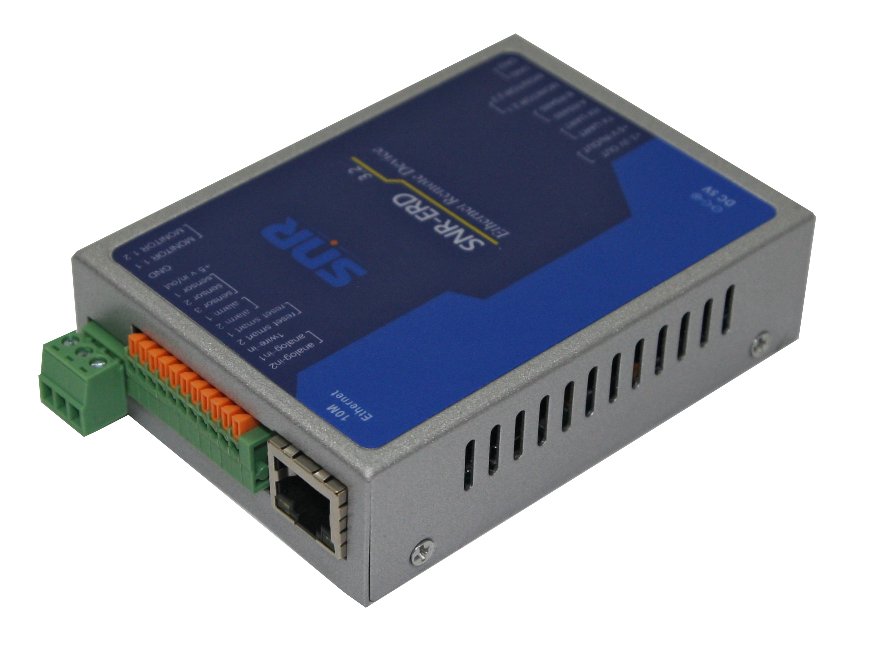

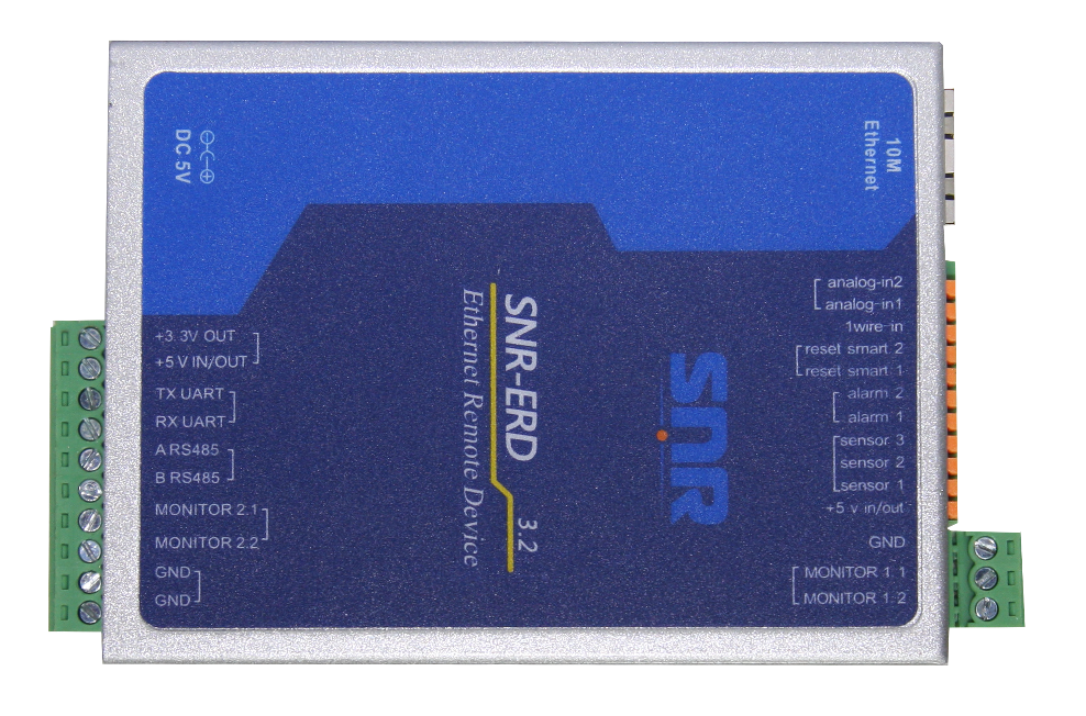

В описании сказано про поддержку Rs485 при установке другой прошивки.
Собственно можно ли эту прошивку получить, а так же узнать что поменяется в работе устройства при установке прошивки которая поддерживает rs485, ну кроме появления самого rs485...

Добрый день!
Вы можете заказать устройство изначально прошитое под конвертер интерфейсов Ethernet->RS-485, либо сменить прошивку самостоятельно
Прошивку можно взять здесь http://forum.nag.ru/forum/index.php?showtopic=79332
Устройства отличаются функционалом, заложенным в ПО: в ЕРД, в отличии от OCTOPUS'а (конвертера eth->485), есть возможность снимать показания с датчиков и управлять нагрузками по SNMP, дополнительные функции и настройки. В OCTOPUS'е же главная функция - конвертация Ethernet->RS-485, но так же поддерживаются и основные функции ЕРД по контролю и управлению (только по WEB + оповещения по SNMP Traps).
