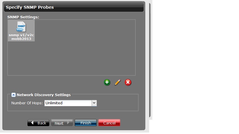

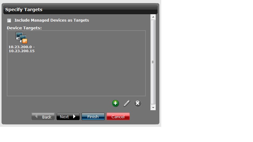

Указываю все прараметры
choose Device Targets:
SNMP Settings:
Network Discovery Settings Number Of Hops:Unlimited

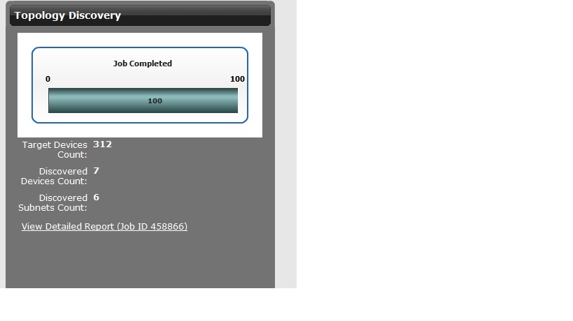

Target Devices Count:312
Discovered Devices Count:7
Discovered Subnets Count:6

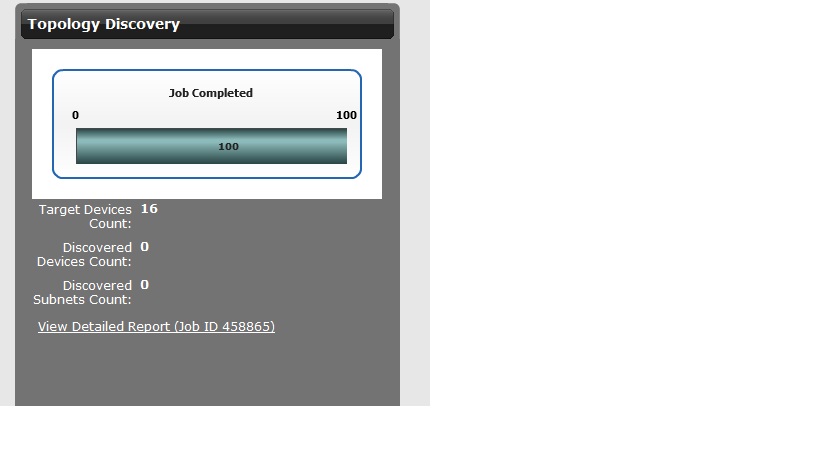

3
Target Devices Count:16
Discovered Devices Count:0
Discovered Subnets Count:0

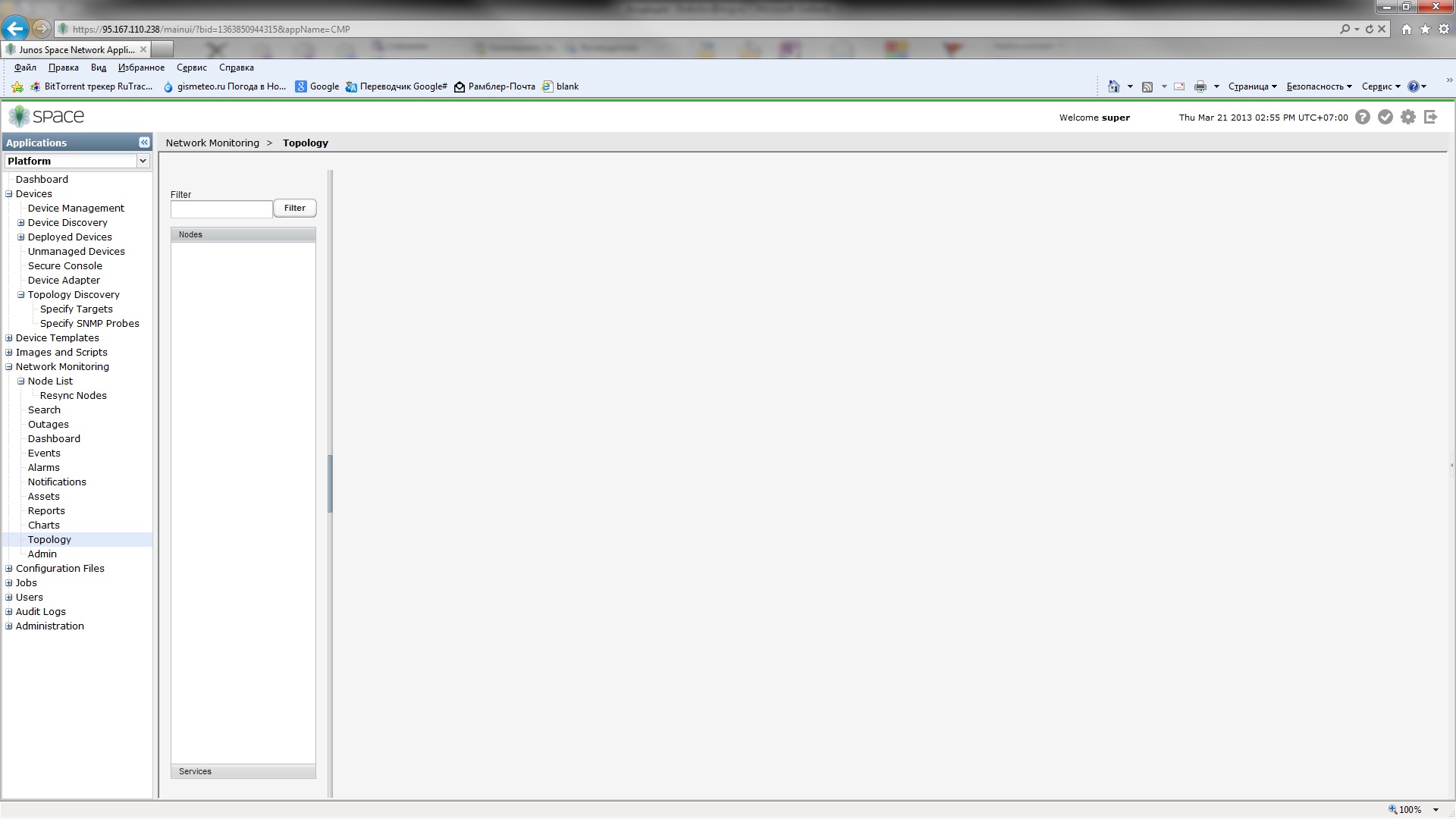

В Platform>Network Monitoring>Tology вообще ничего не отображается.

В Platform>Network Monitoring>Tology пока ничего не отображается.
