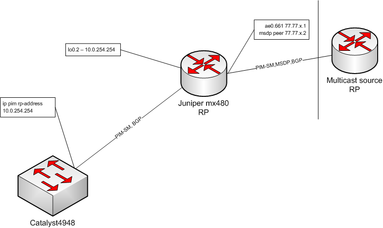

Народ подскажите где у меня в схеме косяк... Имеется Juniper mx480, между ним и сторонним операторам есть msdp сессия по которой мы получаем источники для mcast групп
на mx480 на lo0.2 ip address 10.0.254.254, msdp сессия поднята на ae0.661 ip address 77.x.x.1 peer 77.x.x.2, на роутерах в сети указан в качестве rp ip 10.0.254.254. Проблема в том что join доходит до mx480 и дальше тишина... группа не появляется в multicast route
> show pim join extensive instance IPTV
Group: 234.5.2.68
   Source: *
   RP: 10.0.254.254
   Flags: sparse,rptree,wildcard
   Upstream interface: Local
   Upstream neighbor: Local
   Upstream state: None
   Downstream neighbors:
       Interface: xe-2/2/1.3010
           192.168.8.13 State: Join Flags: SRW Timeout: 196
> show pim rps instance IPTV
Instance: PIM.IPTV
Address family INET
RP address               Type        Holdtime Timeout Groups Group prefixes
10.0.254.254             static             0    None      2 224.0.0.0/4
хотя msdp знает источники для групп:
> show msdp source-active instance IPTV
Instance: IPTV
Group address   Source address  Peer address    Originator      Flags
234.5.2.1       77.x.x.3     77.x.x.240   77.x.x.254   Accept
234.5.2.2       77.x.x.3     77.x.x.240   77.x.x.254   Accept
234.5.2.3       77.x.x.3     77.x.x.240   77.x.x.254   Accept
234.5.2.68       77.x.x.3     77.x.x.240   77.x.x.254   Accept
