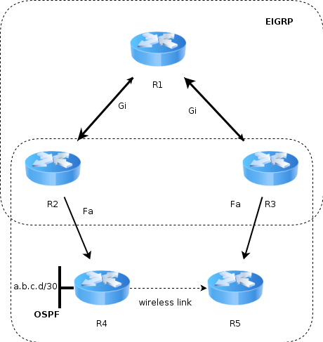

Здравствуйте, есть схема (см. вложение).
Суть в том, что R1-3 - Cisco SR, а R4-5 Mikrotik RB.
На R2 и R3 видим маршрут к сети a.b.c.d/30 как ospf c метрикой 31 и 41 соответственно.
Но на R1 маршрут к сети a.b.c.d/30 определен в EIGRP процессе и уже с одинаковой метрикой от R2 и R3 и лучшим выбран R3 (насколько помню, из-за большего ip адреса)
Итого проблема:
На R4 дефолт смотрит на R2, на R5 на R3. Пакет из сети a.b.c.d/30 идет через R2, а к нему возвращается через R5 (петелько).
Сразу подумал увеличить стоимости на беспроводном линке
routing ospf int wlan1 cost=1000
- не помогло.
Схема данная организована для L3 резерва R4. Пришлось пока положить линк беспроводной.
Вопрос возник, как не применяя route-map (запаришься следить за подсетями) дать понять eigrp, что для маршрутов ospf с разной метрикой надо делать анонс с разной метрикой?

Попробуйте на R2 матчить по ip-next-hop.
route-map xxx
match ip next-hop
set ...
router eigrp ...
redistribute ospf ... route-map xxx
Но, наверное, есть более грамотный способ.

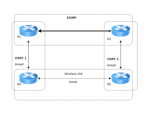

Ну если уточнять, то схема с ареями в данный момент во сложении

А зачем тут EIGRP вообще? Нельзя его заменить на area 0 ospf? И все будет красиво и аккуратно....
Между R2 и R3 еще около 30 sr - это backbone. Нельзя.

PS на втором рисунке, зачем area 0 разорвали?
минимальное кол-во инструментов, это использовать отвертку вместо кримпера, думаю выв хотели сказать это - Принцип KISS, который очевидно в той сети не в почете, например area 1 там вообще ни к месту

Ок, как по Вашему при занесении в area0 дефолты распределятся? 2 кошака в основе в бэкбон арее - новый дефолт. При первоначальной проверке, без настройки фильтрации - рутер получил дефолт по оспф через безпроводной линк ... Я не спорю что можно сесть и конкретно продумать схему оспф, но вопрос касается рабочей схемы - и вопрос ставился конкретный - раздача оспф маршрутов в еигрп процессе с разными метриками в зависимости от метрик самих оспф маршрутов.
