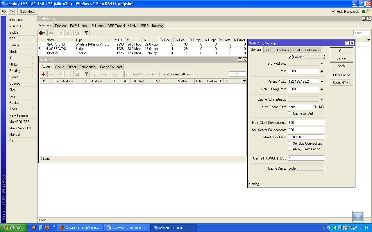

Добрый день! Подскажите как настроить proxy клиента на RB 411? На данный момент в нашей проводной офисной сети чтобы выйти в инет нужно в браузере забивать прокси и порт. А можно пробить в RB 411 в настройках этот адрес прокси и порт (192.168.x.x порт 8080) что бы беспроводные клиенты подключаясь к этой точке на своих устройствах не прописывали прокси и порт, как это сделано счас? Зашел в пункт WEB Proxy в ПО Winbox и а настройках web proxy setting в строке parent proxy забил 192.168.x.x, далее в parent proxy port прописал 8080. Будет так работать или нет, что то упустил?
А конфигурация сети такова. Сеть офисная проводная далее стоит точка доступа UBNT в режиме ap wds через какое-то расстояние стоит mikrotik в режиме station wds. Все отлично работате связь есть между 2-я сетями.Единственное напрягает это прописывать прокси на клиентах.
Можно, но нужен Веб-сервер, с которого клиенты будут загружать proxy.pac
На Микротике такой Веб-сервер вроде бы не организовать.
Остальное тут:
http://ru.wikipedia.org/wiki/Web_Proxy_Autodiscovery_Protocol
http://forum.mikrotik.com/viewtopic.php?f=1&t=34339
