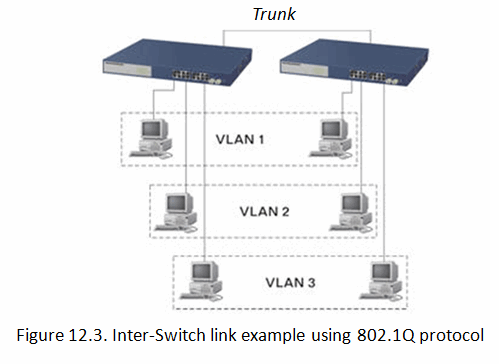

SSD Posted November 8, 2011 Posted November 8, 2011 нашел статью http://wiki.mikrotik.com/wiki/Manual:Interface/VLAN как это все связать с wifi не доходит :) /interface vlan add name=vlan1 vlan-id=11 interface=ether1 add name=vlan2 vlan-id=12 interface=vlan1 Вам это надо http://wiki.mikrotik.com/wiki/Manual:Interface/VLAN#Q-in-Q. В данном случае у вас два роутера вместо четырех на картинке, вифай линк в данном случае хаб. Вставить ник Quote
