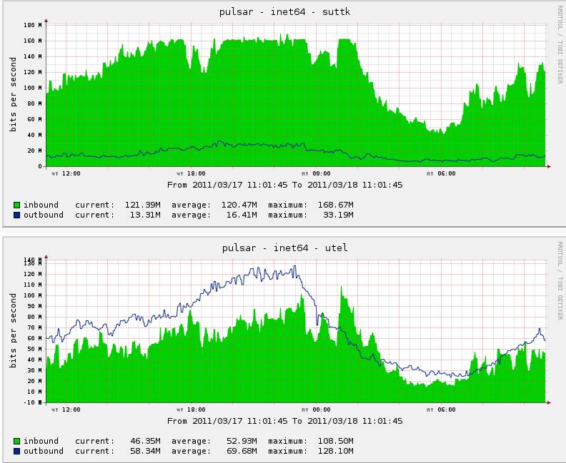

здравствуйте. используем два одинаковых канала в уралсвязьинформ и юуттк (bgp, автономная система). примерно с неделю назад картина распределения трафика стала выглядеть так. регулировка препендами приводит только к двум результатам. тому что на картинке и совершенно обратному, т.е. канал уси забивается, а канал ттк наполовину простаивает.
очевидно для регулировки входящего трафика, надо крутить через комьюнити анонсирование наших адресов разным линкам уси и/или юуттк. описание комьюнитей у них обоих доступно в райпе, но перебирать все подряд и ждать что произойдёт надо делать во-первых вечером в пиковые часы, а во вторых долго и печально. если кто-то это уже делал, то не могли бы подсказать что есть смысл подрезать?
и по исходящему трафику тоже вопрос. какой параметр можно покрутить в bgp, чтобы добится того, что исходящий трафик был примерно поровну?

Можно в принципе отрегулировать As-path-ем на отдельные /24 сети (это входящий трафик нормализовать)
Можно повесить Роутмап и увеличить As-path от УСИ на 1 автономку и всё..
Можно конечно комьюнити пользовать , но тут нужно аккуратно всё это делать..

У.. как запущено.... по общей специфике пойдет. Общие специфики анонсите в оба аплинка, но еще их нарежьте более мелкими, и их анонсьте выборочно, но лучше коммунитями - на некоторые аплинки ваших магистралов повесьте препенд. Подбирать самому в часы наибольшей нагрузки. Лениво? а за что вы зарплату получаете?
Про исходящий - весами играйте на разные цепочки path'ов. Типа для длины до 3-и сделать вес больше, чем для длины в больше 3-х path'ов. Понятно же, что это в канал, который хотите поджать....
