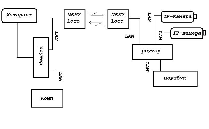

Прочитал почти весь форум...
подскажите как правильно настроить соединение NS m2 loco поподробнее..
все настройки WEB-мордочки на английском ,увы не очень силен
картиночку прилагаю

Оба девайса поставить бриджом, один в режиме AP WDS второй Station WDS, одинаковые SSID и частота на обоих девайсах.

Спасибо,
а частоты какие лучше выбирать
хотелось бы поиметь описание web интерфейса на русском

Свободные.
translate.ru Вам в помощь.
