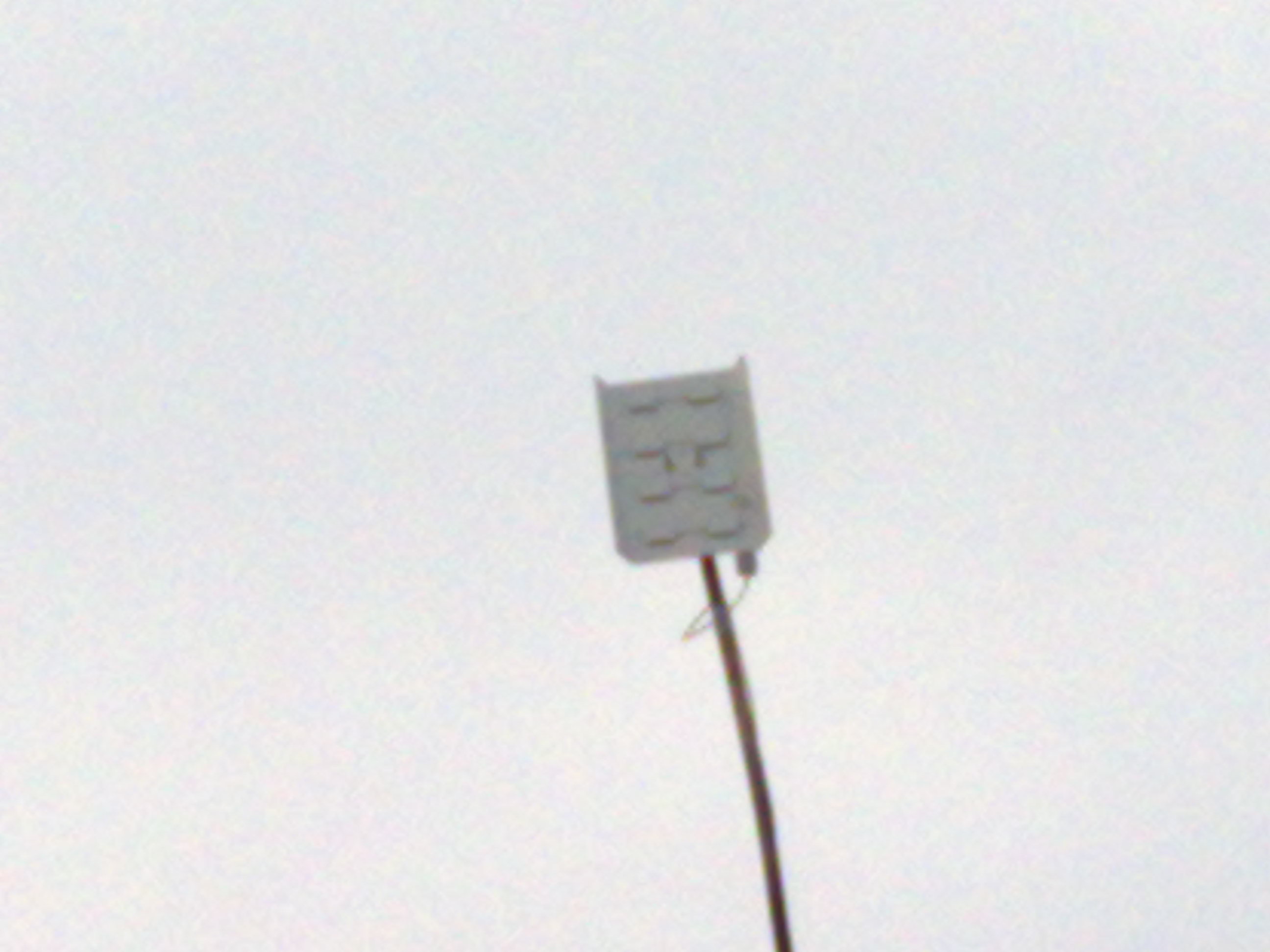

karam Posted December 18, 2010 Posted December 18, 2010 (edited) помогите опознать модель антенны. ставили как антенну направленного действия ,я перерыл кучу каталогов не встретил ни такой модели ни цены на неё ,работает с Bullet присутствует разъём под него .что то все не такие. Edited December 18, 2010 by karam Вставить ник Quote
cyberRAT Posted December 18, 2010 Posted December 18, 2010 Мужчина, я вас боюсь! А можно фото антенны или ссылку на фото...Я конечно много антенн видел в своей жизни но вот прямо так... Вставить ник Quote
karam Posted December 18, 2010 Author Posted December 18, 2010 Мужчина, я вас боюсь! А можно фото антенны или ссылку на фото...Я конечно много антенн видел в своей жизни но вот прямо так... я тоже себя боюсь затупил инет (комповский не смог залить фотку) быстро через мобилу закинул ,скоро провайдеру пойду в офис буйствовать ,исходящяя скорость вообще ноль Вставить ник Quote
cyberRAT Posted December 18, 2010 Posted December 18, 2010 (edited) ФА-20 Самоделка. Подробности смотрите на lan23.ru. Кста одна из самых эффективных самоделок на 2,4ГГц. http://www.lan23.ru/wifi/fa20.html Edited December 18, 2010 by cyberRAT Вставить ник Quote
karam Posted December 18, 2010 Author Posted December 18, 2010 ага точно я на такую наталкивался ,просто меня смутило что там горизонтально ,расположение ну и надежда что мне не самопал поставили, не встретил там описания её эффективности на расстоянии до 1.5 км ,что можете подсказать? Вставить ник Quote
cyberRAT Posted December 18, 2010 Posted December 18, 2010 Тут всё зависит от того какие руки были у того кто делал...Если размеры выдержаны точно-то работает замечательно-до 5-7 км можно использовать...Если руки из опы, то тудный случай...На таких частотах ошибки недопустимы...Опять-же что у вас с помехами в городе, может кто-то мешать работая на одном канале просто...Ну и роутинг кривой/загрузку провайдерского канала тоже отметать нельзя...Но скажу вам по опыту,никто из серьёзных провайдеров ставить самоделки на сеть не будет...Даже с жадным-прежадным шефом...Потому как потратить столько времени на изготовление самопала,лучше купить готовый а деньги за это время заработать... То что антенна стоит вертикально-она работает в горизонтальной поляризации...Стоит горизонтально-в вертикальной... Вставить ник Quote
karam Posted December 18, 2010 Author Posted December 18, 2010 наростает у меня чувство что меня кинули ,сумма 1000 грн . пусть булет 2м -600 ,кабель стандарт хз 15м гдет ,и антена самопал -?грн ,и я еще и удивляюсь что у меня нет даже мегабита.(без цены работы) Вставить ник Quote
cyberRAT Posted December 18, 2010 Posted December 18, 2010 Поговорите с провайдером. Если не пойдут на уступки и не сделают всё как положено пригрозите Укрчастотнаглядом..)) Наверняка частоты они тоже незаконно используют. Вставить ник Quote
zulu_radist Posted December 18, 2010 Posted December 18, 2010 Такие антенны делал сам еще лет 5 назад). При верном исполнении работают добротно, претензий никогда не было. Прову если он работает легально проще было бы купить готовую "сетку" и не парить моск. А вот по поводу исхода возможно и не антенна виновата, а проблема с сектором у прова, да и вообще причин может быть уйма, совершенно не связанных с антенкой у ТС. Вставить ник Quote
