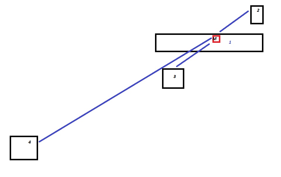

Добрый день, прошу помощи в выборе оборудования, вопрос такой(ниже скрин с планом) : имеется здание высотой 9 этажей(1) на нем установлен МИкротик 433, с радиокартой Р52 , в который будет воткнута антенна, первый клиент(2) находится на первом этаже в 20-ти метрах от М, ( туда планирую поставить что нибудь маломощное с направленной антенной параболик, т.к. прямая видимость антенны на 1 доме. деревьев нет). Клиент 3(3) в здании напротив(4 этажное здание, 4 этаж у клиента), расстояние 50-80 метров, но антенна базы (М) на той стороне дома( планирую поставить туда Нанос 2, изнутри здания, т.к там торговый центр и снаружи лепить ничего нельзя)( может тут неправ подскажите), и клиент 4 (4) дальность 1.2 км, но(!) нет прямой видимости, на пути стоят 3 дома, возможно ли подключение 4 го клиента в условиях города?

Зачем на 20 метров параболическая антенна? На такое расстояние штатной антенны наностейшена более чем достаточно.
На клиента без видимости поставьте мост из двух наностейшен. На таком расстоянии должно завестись, и не будет мешать базе на МТ куда подключенны клиенты с прямой видимостью.
т.е лучше поставить везде по нано, итого поулчится один нано стоит в точке 1 и воткнут в кабель Микротика, и направлен на точку 4, клиенам номер 2 и 3 тоже по нанос и направляем их на крушу точки 1, правильно? и получается что идея насчет нано за стеклом 4го этажа( уклиента номер 3) будет работать
Да.
За стеклом будет работать при наличии видимости и не большого расстояния.
