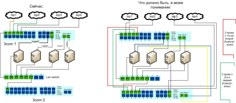

alexandrnew Posted August 18, 2010 Posted August 18, 2010 1 Имеем два одинаковых свитча - 3com 4226T, имеем 4 сервера, у каждого на борту 3 сетевухи, есть 4 провайдера. 2 Для локалки есть гигабитный свитч, каждый сервер в него включен 3 оба 3сома настроены сейчас абсолютно одинаково,но сервера подключены только к одному из них 4 оба 3сома для управления ими включены в локальную сеть (1 порт, дефолтный влан) 5 четыре провайдера включены в 1 3сом в порты 2-5, порты в своих вланах, естественно не тегированые. 6 Сервера подключены в порты 12, 24-26 в 3сом, порты тегированые, по ним сервера получают всех провайдеров. 7 во второй 3сом подключена только локалка, вланы настроены так же. провайдеры не подключены, так как нету столько свитчей, что бы их разделить, думаю надо будет 2 прова в 1 3сом, два в другой, а между 3сомами - провайдеров соиденить вланами (пока оба свитча работают - все норм, при падении - потеряются два прова - не критично) есть задача -сделать 3сомы - High Availability (failover) на случай падения одного из них. для этого есть по оставшейся сетевухе на серверах, сервера - вмваре, т.е. умеют работать с сетевыйми в режимах актив\актив, актив\пасив. Устраивает любой вариант (актив\актив, актив\пасив) Я так понимаю проще всего актив\пасив + RSTP. Вставить ник Quote
alexandrnew Posted August 18, 2010 Author Posted August 18, 2010 Никто подобного не делал? Вставить ник Quote

Tsvetkov Posted August 23, 2010 Posted August 23, 2010 (edited) По какому принципу подключены Провайдеры? BGP или просто статика с дефолтом ? если второе - какие дают диапазоны ip Edited August 23, 2010 by Tsvetkov Вставить ник Quote
alexandrnew Posted August 23, 2010 Author Posted August 23, 2010 провайдеры -статика с дефолтом Вставить ник Quote
