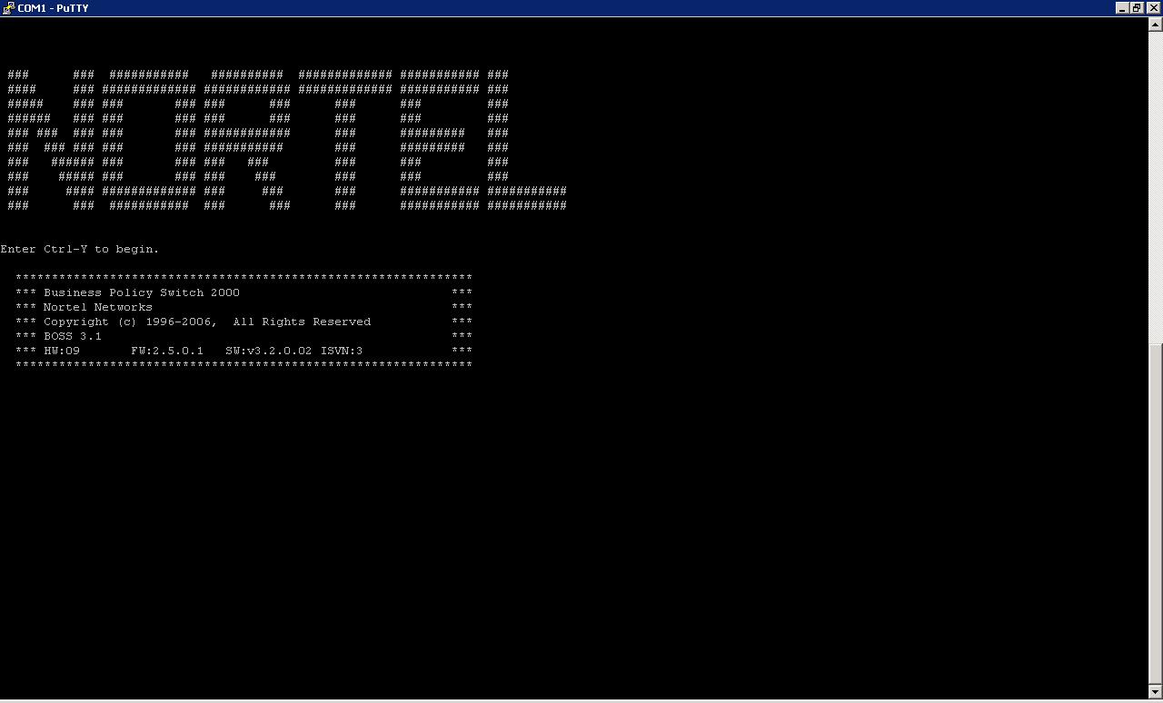

Приобрели очень недорого через этот прекрасный форум коммутатор Nortel BPS 2000.
Теперь у меня вопросы:
1. подойдет ли простой кабель rs-232 (http://www.car72.ru/modules/foto/files/20100225/rs232.jpg) для работы с консольным портом?
2. перечитал все доступные "мануалы" на nortel.com, но нужной информации, в частности, как можно сбросить настройки коммутатора до заводских параметров, не нашёл.
Подскажите, какую команду ввести, чтобы очистить пользовательские настройки.
спасибо =)
1. кабель нужен прямой (не нуль-модемный)
2. во время загрузки ctr+c
дальше в меню "i"
