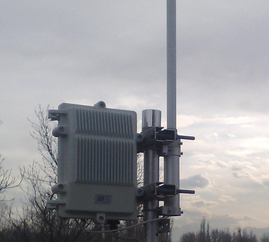

База PheeNet WLO-2405G
Усилитель 500 мВатт
Антенна D-Link 12 dBi круговая 360*
Высота 20 метр
Прямая видимость
Подключенные точки TP-Link
1) точка 300 метр родные антенны 3dBi
2) точка 300 метр родные антенны 3dBi
3) точка 600 метр родные антенны 3dBi
4) точка 800 метр Антенна D-Link 12dBi направленая
Проблема в том что когда на G классе работает то линк не стабильный на B получше работает.
Еще вопрос допустим подключены 4 точки все работаю. У четырех точек сигнал хороший,
подключаем 5 точку от базы на 1.5 км, линк есть но не стабильный.
Проблему понять не могу и начинают все точки глючить так должно быть или нет
я думаю нет и за одной точки у которой линк слабый начинают страдать другие точки.
Но если пятую точку подключать ближе к базе допустим 500 метров то у все точки нормальна работают.
Взял еще Усилитель 4000 мВатт еще не ставил думаю не поможет понт в PheeNet WLO-2405G
Или мне надо менять PheeNet WLO-2405G на RouterBoard 411 AH + R52H
Хочу подключить больше точек около 10 шт

Ужас!
Первое - усилитель пол ватта уберите нах, пока не приехал кто по близости не постучал по голове, а усилок на 4 ватта если поставите думаю больно будет торчать у вас в анусе.
Клиентам вместо писюнов аля "родные антены 3dBi" поставьте панельки.
