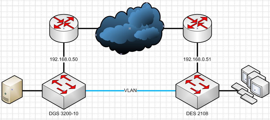

есть VPN на базе VLAN провайдера, в 2 офисах заканчивается медным, не тегированным портом, скорость 1 мб/с
есть второй VPN на 3 уровне, с серыми адресами, скорость 128кб/с
хочется поставить "нечто" что бы поддерживало связность на 2 уровне, при падении канала на VLAN использовало бы второй канал, но чтобы соединение оставалось на 2 уровне.
(в одном офисе сервер, в другом тонкие клиенты с загрузкой PXE подсеть на оба офиса одна 192.168.0.0/24)
что то типа агрегации каналов между dgs3200-10 и des 2108
подскажите в каком направлении копать ?

сам склонялся к нему, но вот вопрос:
коммутаторы будут подключены по Ethernet постоянно, канал VLAN при пропадании пропадет линк, а канал сетевой с микротиком он как ethernet останется, просто пакеты перестанут ходить - как такую ситуацию отработают коммутаторы ? (и что на них надо настроить ?)
