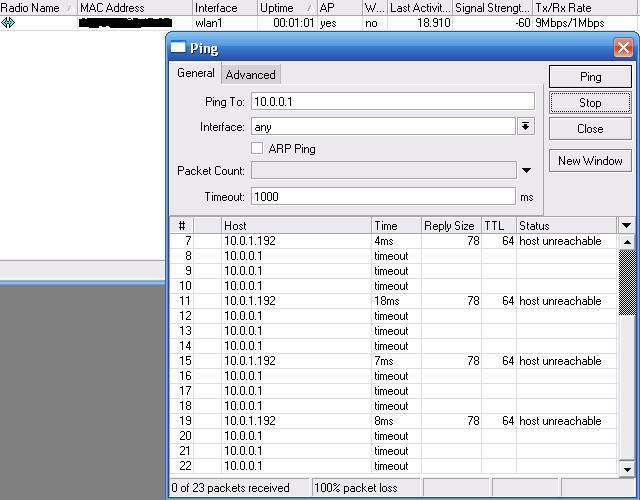

Есть 2 тика Mikrotik 411R, брал для маленького линка р-2-р.
Думаю изначально надо же в комнате на столе, как говорится, настроить...
Настроил, линк завелся но 9tx/1rx в bridge - station-wds. Думал расскачает, а фиг там. ССQ 5-15%.
Потом взял поставил рядом циску 1242 аиронет, настроил как АП и думаю проверить его каждого.
Но результат тотже. Оба тика показывают одину и ту же скорость. Сигнал как для таких расстояний, 3 метра -), тоже очень слаб как по мне.
Что может быть?

проверить на столе с внешними антенами ?! Ну ну.... да еща моща не бось на полную ;-)
если рядом с вами кто-то в мегафон будет орать, слышать хорошо будете, что вокруг творится ?
