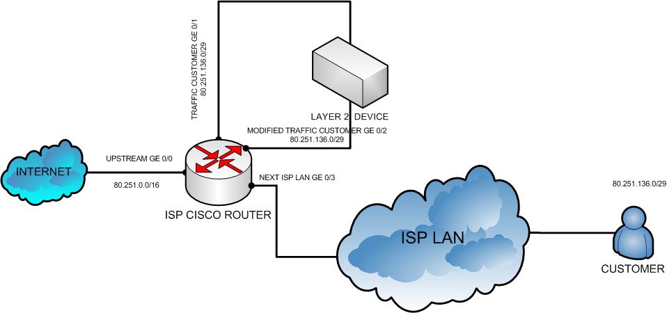

Дано:
Трафик кастомера выделяется на роутере уровня ядра (GE 0/1) и заводится на прозрачное по ip устройство (layer 2).
Далее модифицированный трафик с устройства возвращается на роутер (GE 0/2)
Необходимо:
Работающие варианты по настройке Сisco Router , чтобы пустить модифицированный трафик кастомера через GE 0/3 далее на уровень распределения (схема во вложении).
P.S. Понимаю как спустить сразу на уровень доступа, но данный вариант не рассматривается.
ну и сделайте условно два влана между уровнем ядра и распределения, один прокиньте напрямую а другой через коробку(шейпер ;) )
и PBR заверните на аплинке трафик для клиентских адресов в влан с коробкой, а на уровне распределения на интерфейсе в сторону клиента PBR в сторону влана с коробкой.
