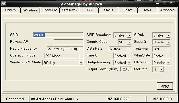

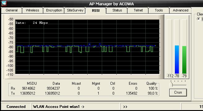

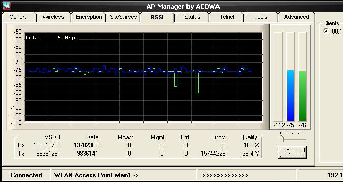

Ну наверное, потому, что скорсть зажата в 6 мегабит :)
И поставте мощность в 17 дбм, иначе с точкой очень быстро попрощаетесь.
s rate best
а что єто обозначает???? мож - set rate best
есть еще команда в 2100 на ББ - тип чтобі само оборудование нашло свою частоту на которой ей самое легче работать!!!!
Купи новые точки Г700. Поставь одну в режим АР, а другую в "клиент". Вот тебе и клиент будет находить нужный канал АР.
P.S. А те точки можешь, наверное, выкинуть.
