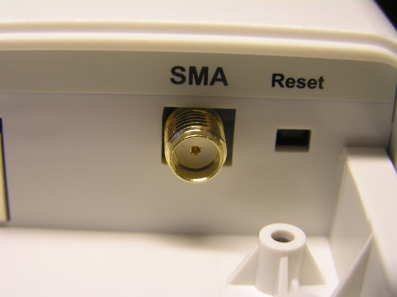

купил NanoStation2, внешняя аннтена то ли не работает, поставил в конфиг

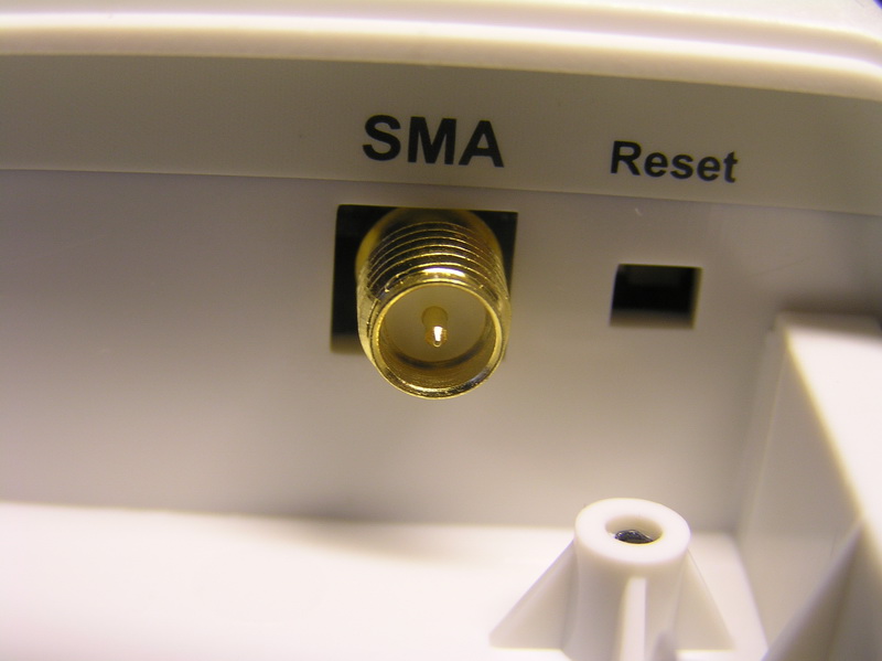

внимательно посмотри на разъём SMA он должен быть со штыревой (папа), если две мамы, естественно работать не будет. Бывают и такие и такие, нам недавно клиент принес с претензией что сломано. Раньше сами внимания не обращали, используем только внутр.антенну, но нашли со штырьком и поменяли. Со штатов идут папы, а с Европы мамы.
Внешний антенный вход на Наностанциях не имеет никакой защиты от статики, и пробивается при любом неосторожном присоединении антенны. Особенно зимой и в сухой мороз. Мы уже пробили две штуки, выглядит это как снижение чувствительности и мощности, при этом аппарат работает, и переключается на встроенную антенну.
