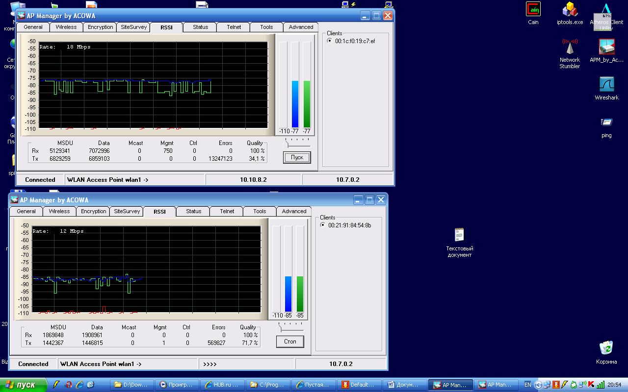

Всем привет! Есть радиолинк построеный на 2100 в ВВ длинна около 1 км. сначала стояли антенны 24 дбц. на обеих сторонах, линк проходит через небольшую лесопосадку порядка 3-4 деревьев на пути! Антенны подняты метров на 8-10 по высоте. Линк четко работал порядка 2 месяцев, патом стали появляться провалы в пингах, при пинге пакетом 65500 доходило до 3000 мс. 10 секунд нормально 3 сек. 2000 - 3000, скорости понятно нет практически. T S 14 на железяках в пределах нормы выдает до 20. Решили что исправим положение поставив более мощьную антену. Поставили 35 Дбц. с одной стороны. В итоге работать стало еще хуже. Вопрос насколько влияют зоны френеля на вай-фай линки и почему так прыгают уровни сигнала. Качество линка 30% очень много ошибок. Какие есть варианты кроме поднятия антены и вырубки лесопосадки? Что может сказываться на такие перепады уровня сигнала?

Помеха где-то. Погуляйте по каналам....
гуляли, единственный нормально работающий канал это -39
уровни сигнала разные на девайсах, а по идее должны быть или одинаковые или близкие к тому. Где-то водичка затекла в АФ тракт, или что-то в этом роде... Или неконтакт в RPSMA разъеме, типа центральная жилка уползла из оного, очень похожий симптом...
