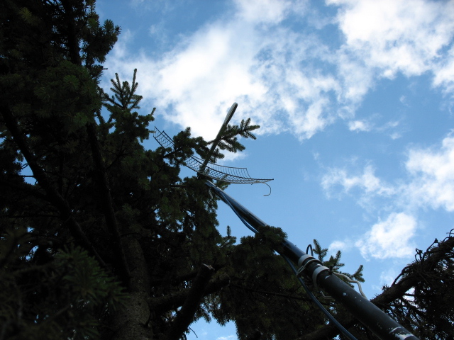

Благодарю всех за поддержку. Стоит Senao в гермоблоке на ёлке, на высоте 23,5 метра от земли. Поэтому индикаторов не видно, а сейчас лезть и снимать не совсем удобно. Поэтому и возникают такие вопросы. Но кнопочку я нажать могу - в гермоблоке параллельно штатной кнопке сброса припаяны нормально разомкнутые контакты реле. Концы обмотки реле по свободной паре UTP выведены к дому. Т.е. подав на эту пару питание, могу дистанционно сделать аппаратный ресет через релюшку.

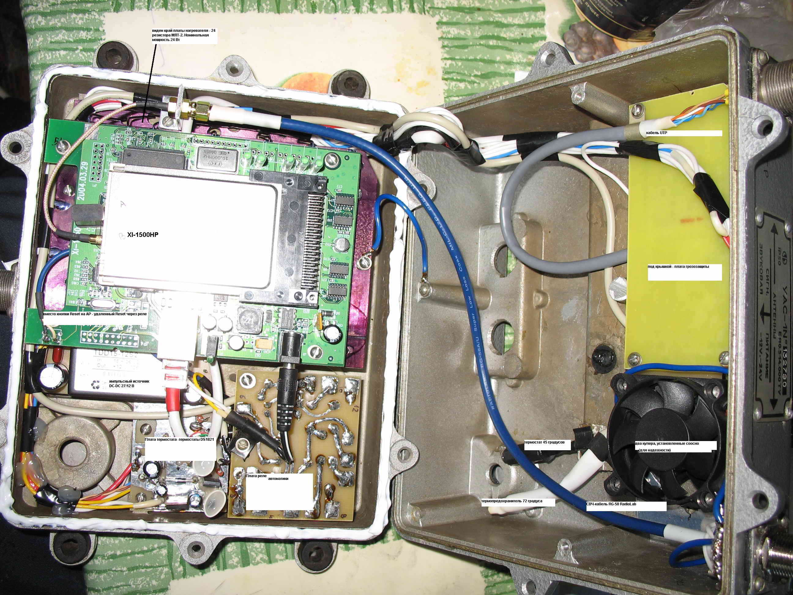

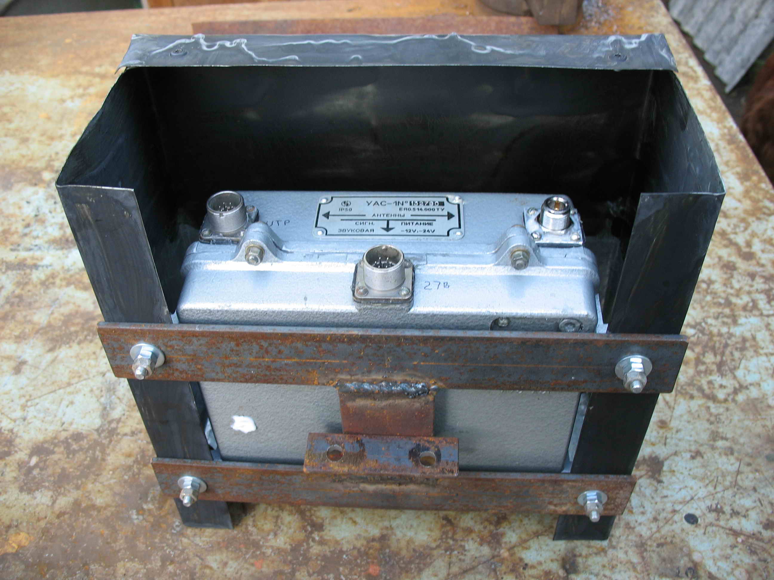

По просьбе a0xff предоставляю снимки внутренностей и блока в сборе. Корпус был применён тот, что был тогда под рукой, литой, силуминовый. Все лючки имеют резиновые прокладки, дополнительно поставлены на герметик. Показана установленная точка Z-Com, которая впоследствии заменена на Senao.
