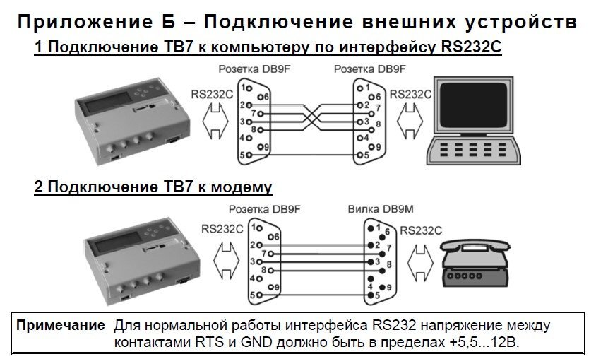

Подниму тему. Есть SNR-ERD-4s и теплосчетчик ВТ-7, не могу снять с него показания. ERD на связи по сети, а дальше никак не видит устройство на com порту. На конвертере порт рабочий (замыкал 3 и 4 контакты - эхо есть). Подскажите куда копать?
Подключение ERD через POE по сети. Напряжение 5В брал с него, с 8-контактного разъема (пин 2), остальное подключал к 10-контаткному разъемы (пины 3, 4 и 10)
Подключение тепловычислителя ВТ-7 прикрепляю.
На Com порту  делал подключение так: 5 контакт - земля, 2 и 3 - Rx и Tx соответственно, 8 контакт - питание +5В (причем закоротил контакты 7 и 8 на разъеме)
