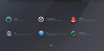

Обновить регистратор

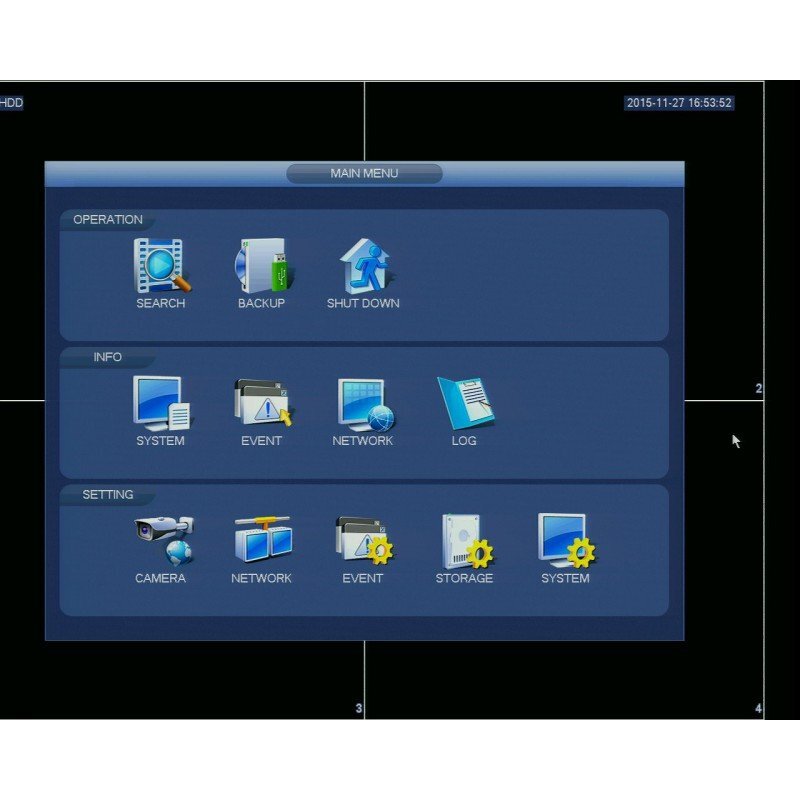

если меню такое
dhi-nvr4208-4ks2-ip-registrator_1-800x800.thumb.jpg.f4b0b58ddddc74ba67878814e2b11e5c.jpg

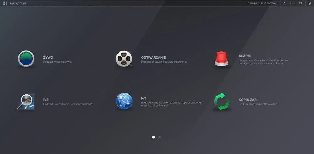

после должно быть таким
появятся функции AI
мне это помогло сразу, а так с лета не работало что только не делал
