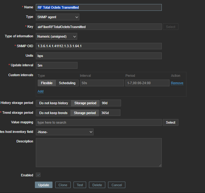

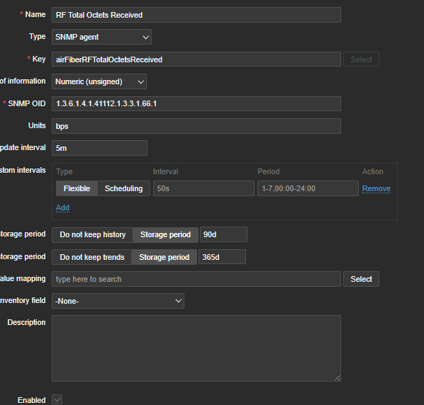

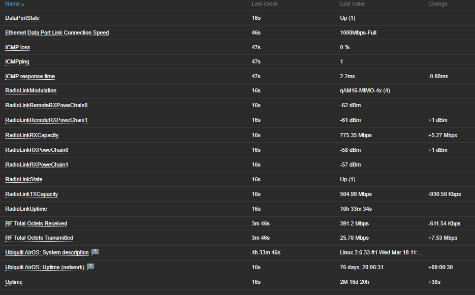

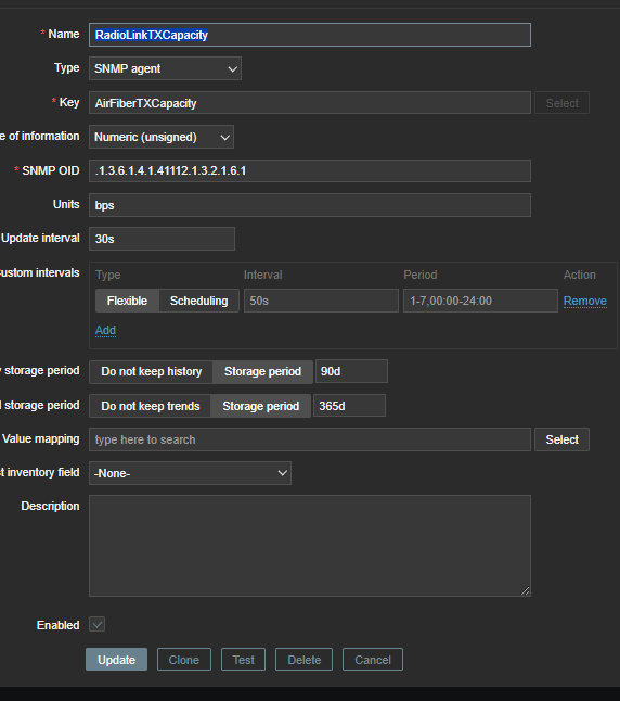

Подскажите OID/key Throughput RX/TX от AirFiber 11 или 24?

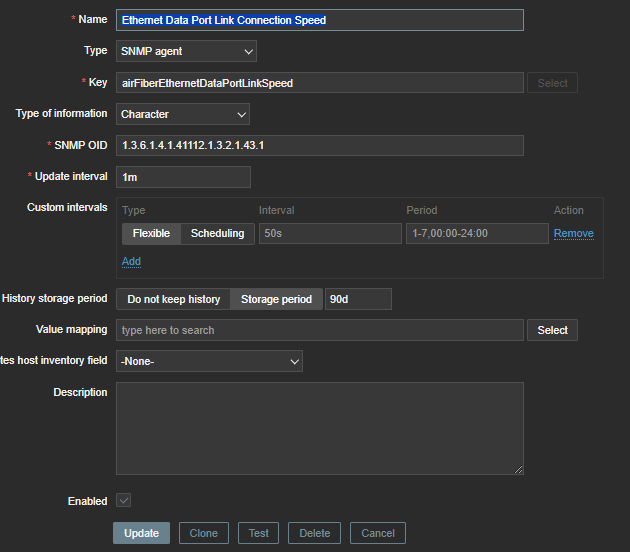

и по discovery rule net interface вытаскивает speed management порта файбера 10 Mbps. Мне нужен speed data порта. Кто сталкивался
Мне доступен только для airFiber60
1.3.6.1.4.1.41112.1.11.1.3.1.9.{#SNMPINDEX}  Throughput TX
1.3.6.1.4.1.41112.1.11.1.3.1.10.{#SNMPINDEX} Throughput RX
