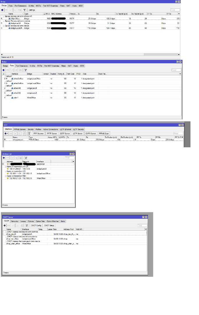

Добрый день, коллеги. Помогите с конфигом.
Возможно подскажите как лучше все настроить, выстроить безопасность и найти проблему.
Из последнего вчера несколько раз блокировал провайдер, говорит вижу петлю. На что я включил Loop Protect, но ничего сам не поймал и в логах не видел.
Из слов провайдера, когда попросил комментарий, говорят вижу петлю между 2 точек. Из чего я начал делать выводы, что петля не в Офисе. А возможно она образуется между 2 портами провайдера, с моими настройками? А началось все в то время как 1 фаза пропала часть компов вышибло. Все выключили и ушли. После завершения работа, роутер перезагрузили и начались блокировки портов провайдера. Порты подняли, Loop Protect к этому включил, но повторения не было пока что.

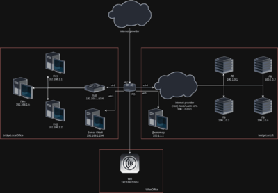

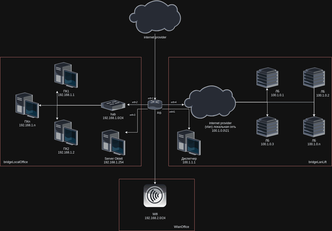

История:
Есть микротик, Приходит в него 2 точки доступа ( одна интернет со статикой, вторая локальная сеть по городу в отдельном вилане для конечного оборудования ЛБ).
На микротике есть 3 бриджа.
Первый bridgeLocalOffice идет для офиса малая сеть на 254 адреса 192.168.1.0\24, объединяет eth2 и eth3 порты. Eth2 идет в хаб на и расходится на всех конечных пользователей. Eth3 идет сразу в сервер 192.168.1.254.
Второй bridgeLanLift объединяет порты eth4 и eth5 100.1.0.0\21.
Eth4 - большой сегмент сети, построен на мощностях провайдера, все конечные порты объеденные в 1 вилан и доходят до конечных точек ЛБ.
Eth5 — выделенный порт для ПК диспетчера в сети bridgeLanLift имеет адрес 100.1.1.1.
Третий WlanOffice для wifi в офисе имеет адрес 192.168.2.1\24.
Из того, что настраивал:
  1. bridgeLanLift должен получать интернет от провайдера.
  2. В рамкам безопасности исключить все UDP\TCP порты, которые не нужны для работы оборудования, чтобы не смогли стучаться на сервер комплекса в GUI.
    1. bridgeLanLift должен иметь доступ по определенным портам к 100.1.1.1 UDP 46000-60000, остальные можно блокировать, тут установлен Диспетчерский комплекс.
    2. Оставить те TCP, которые требуется для доступа в интернет.
  3. Между bridgeLanLift и bridgeLocalOffice доступа быть не должно.
  4. ПК диспетчера 100.1.1.1 обменивается документами через шару на сервере oktell.
  5. Между ПК диспетчера 100.1.1.1 и сервером Oktell должен настроен nat по определенным UDP для SIP телефонии (https://wiki.oktell.ru/Порты,_используемые_системой)
  6. Порты для работы Sip должны не блокировать в bridgeLocalOffice. https://wiki.oktell.ru/Порты,_используемые_системой

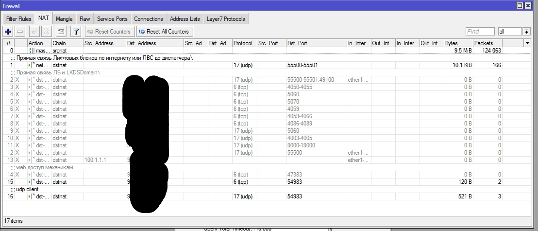

  7. Во вне с заменой выброшен порт 54983 для доступа с мобильного приложения в диспетчерский комплекс.
  8. Доступ к микротику только локально.
Хотелось бы выстроить правильную безопасность и в целом настройку.
Из того что планирую в ближайшее время.
  1. ПК 100.1.1.1 с клиент-серверном комплексом разъединиться с диспетчером. Ему перестанет быть нужен доступ с bridgeLanLift и oktell.
  2. Диспетчер переедет в сеть bridgeLocalOffice.
  3. Доступ к 100.1.1.1 получит через тонкий клиент по открытию порта в nat в bridgeLocalOffice.
Текущий конфиг ± отрабатывал, жалоб не было. Но вот появились проблемы с провайдером.
Замечались проблемы со связью иногда линия диспетчера уходила на пере адресацию, типо не видит клиент на компе диспетчера, причину не нашел.
Хотелось бы реально нормально настроить его и быть спокойным.
Прикладываю свой конфиг и скриншоты.

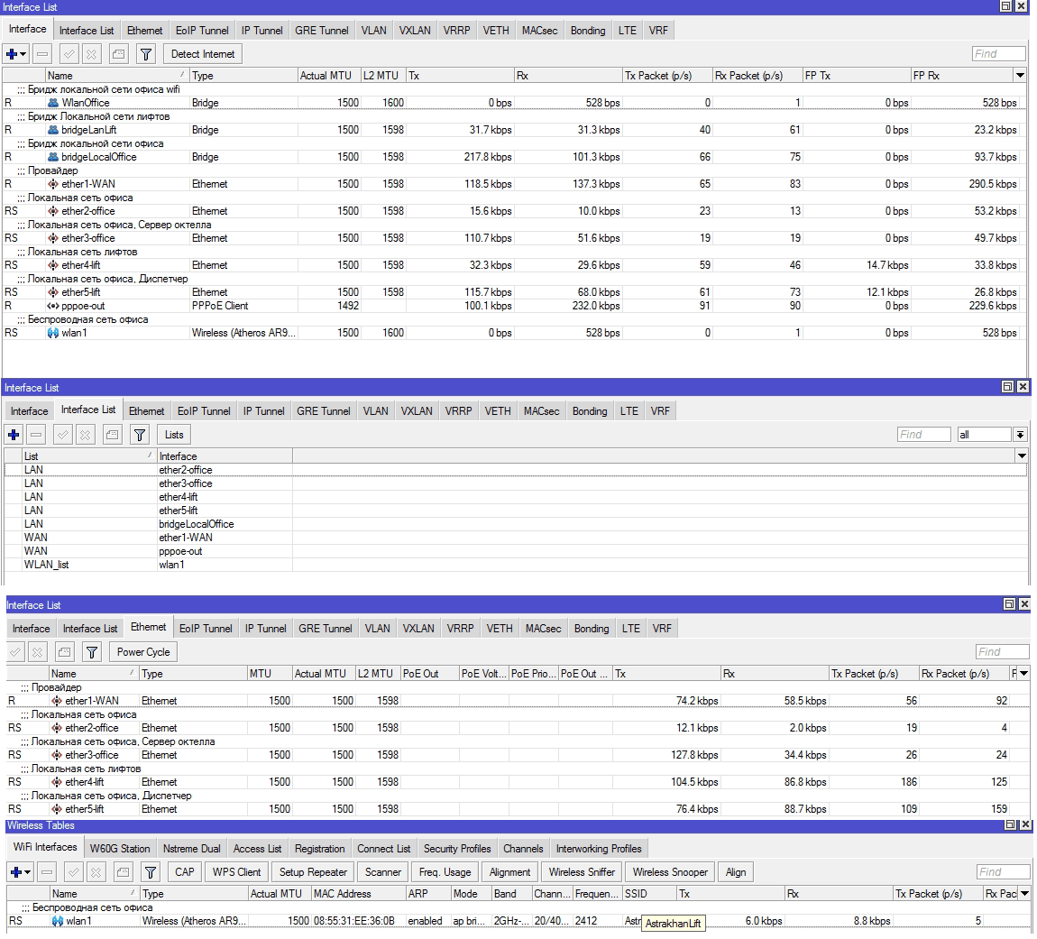

/interface bridge
add comment="\C1\F0\E8\E4\E6 \EB\EE\EA\E0\EB\FC\ED\EE\E9 \F1\E5\F2\E8 \EE\F4\
    \E8\F1\E0 wifi" name=WlanOffice
add comment="\C1\F0\E8\E4\E6 \CB\EE\EA\E0\EB\FC\ED\EE\E9 \F1\E5\F2\E8 \EB\E8\
    \F4\F2\EE\E2" name=bridgeLanLift
add admin-mac=08:55:31:EE:36:06 auto-mac=no comment="\C1\F0\E8\E4\E6 \EB\EE\EA\
    \E0\EB\FC\ED\EE\E9 \F1\E5\F2\E8 \EE\F4\E8\F1\E0" name=bridgeLocalOffice
/interface ethernet
set [ find default-name=ether1 ] comment="\CF\F0\EE\E2\E0\E9\E4\E5\F0" \
    loop-protect=on name=ether1-WAN
set [ find default-name=ether2 ] comment=\
    "\CB\EE\EA\E0\EB\FC\ED\E0\FF \F1\E5\F2\FC \EE\F4\E8\F1\E0" loop-protect=\
    on name=ether2-office
set [ find default-name=ether3 ] comment="\CB\EE\EA\E0\EB\FC\ED\E0\FF \F1\E5\
    \F2\FC \EE\F4\E8\F1\E0, \D1\E5\F0\E2\E5\F0 \EE\EA\F2\E5\EB\EB\E0" \
    loop-protect=on name=ether3-office
set [ find default-name=ether4 ] comment=\
    "\CB\EE\EA\E0\EB\FC\ED\E0\FF \F1\E5\F2\FC \EB\E8\F4\F2\EE\E2" \
    loop-protect=on name=ether4-lift
set [ find default-name=ether5 ] comment="\CB\EE\EA\E0\EB\FC\ED\E0\FF \F1\E5\
    \F2\FC \EE\F4\E8\F1\E0, \C4\E8\F1\EF\E5\F2\F7\E5\F0" loop-protect=on \
    name=ether5-lift

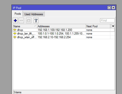

/ip pool
add name=dhcp ranges=192.168.1.100-192.168.1.200
add name=dhcp_lan_lift_pool ranges=\
    100.1.0.1-100.1.0.254,100.1.1.255-100.1.7.254
add name=dhcp_wlan_office_pool ranges=192.168.2.10-192.168.2.254

/interface bridge port
add bridge=bridgeLocalOffice comment=defconf interface=ether2-office
add bridge=bridgeLocalOffice comment=defconf interface=ether3-office
add bridge=bridgeLanLift comment=defconf interface=ether4-lift
add bridge=bridgeLanLift comment=defconf interface=ether5-lift
add bridge=WlanOffice comment=defconf interface=wlan1
/ip neighbor discovery-settings
set discover-interface-list=LAN
/interface list member
add interface=ether1-WAN list=WAN
add interface=ether2-office list=LAN
add interface=ether3-office list=LAN
add interface=ether4-lift list=LAN
add interface=ether5-lift list=LAN
add interface=wlan1 list=WLAN_list
add interface=pppoe-out list=WAN
add interface=bridgeLocalOffice list=LAN

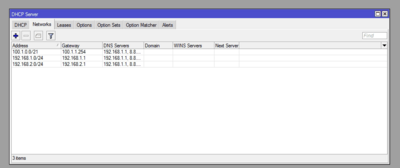

/ip dhcp-server network
add address=100.1.0.0/21 dns-server=192.168.1.1,8.8.8.8 gateway=100.1.1.254
add address=192.168.1.0/24 dns-server=192.168.1.1,8.8.8.8 gateway=192.168.1.1
add address=192.168.2.0/24 dns-server=192.168.1.1,8.8.8.8 gateway=192.168.2.1

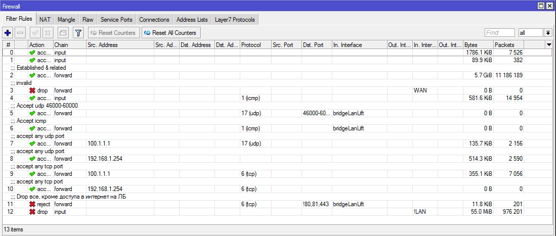

/ip firewall filter
add action=accept chain=input connection-state=established
add action=accept chain=input connection-state=related
add action=accept chain=forward comment="Established & related" \
    connection-state=established,related
add action=drop chain=forward comment=invalid connection-nat-state=!dstnat \
    connection-state=new in-interface-list=WAN log=yes
add action=accept chain=input protocol=icmp
add action=accept chain=forward comment="Accept udp 46000-60000" dst-port=\
    46000-60000 in-interface=bridgeLanLift protocol=udp
add action=accept chain=forward comment="Accept icmp" in-interface=\
    bridgeLanLift protocol=icmp
add action=accept chain=forward comment="accept any udp port" protocol=udp \
    src-address=100.1.1.1
add action=accept chain=forward comment="accept any udp port" src-address=\
    192.168.1.254
add action=accept chain=forward comment="accept any tcp port" port="" \
    protocol=tcp src-address=100.1.1.1
add action=accept chain=forward comment="accept any tcp port" protocol=tcp \
    src-address=192.168.1.254
add action=reject chain=forward comment="Drop \E2\F1\E5, \EA\F0\EE\EC\E5 \E4\
    \EE\F1\F2\F3\EF\E0 \E2 \E8\ED\F2\E5\F0\ED\E5\F2 \ED\E0 \CB\C1" dst-port=\
    !80,81,443 in-interface=bridgeLanLift protocol=tcp reject-with=\
    icmp-net-prohibited
add action=drop chain=input in-interface-list=!LAN

    4003-4005
add action=dst-nat chain=dstnat disabled=yes dst-address=XX.XXX.XXX.XXX \
    dst-port=9000-19000 protocol=udp to-addresses=192.168.1.254 to-ports=\
    9000-19000
add action=dst-nat chain=dstnat disabled=yes dst-port=55500 in-interface=\
    ether1-WAN log=yes protocol=udp to-addresses=100.1.1.1 to-ports=55500
    in-interface=ether1-WAN src-address=100.1.1.1 to-addresses=XX.XXX.XXX.XXX
add action=dst-nat chain=dstnat comment=\
    "web \E4\EE\F1\F2\F3\EF \EC\E5\F5\E0\ED\E8\EA\E0\EC" disabled=yes \
    dst-address=XX.XXX.XXX.XXX dst-port=47383 protocol=tcp to-addresses=\
    100.1.1.1 to-ports=443
add action=dst-nat chain=dstnat dst-address=XX.XXX.XXX.XXX dst-port=54983 \
    log=yes protocol=tcp to-addresses=100.1.1.1 to-ports=49100
add action=dst-nat chain=dstnat comment="udp client" dst-address=\
    XX.XXX.XXX.XXX dst-port=54983 log=yes protocol=udp to-addresses=100.1.1.1 \
    to-ports=49100
