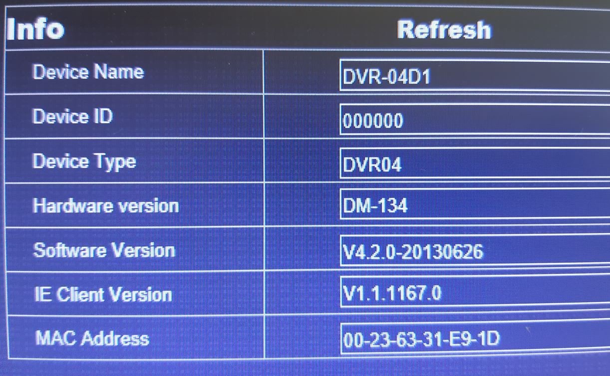

    Прошивка  V4.2.0-20130626  - тут проблема,  при открытии через Web интерфейс не отображают архив записей, даты календаря не подсвечиваются, локально при подключении монитором архив записей есть

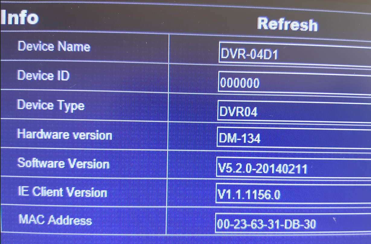

    Прошивка  V5.2.0-20140211  - у этих все в норме.
   Вот у тех кто работает на старой прошивке, я не могу просмотреть архив записи подключаясь по Web интерфейсу.  Календарь с датами не подсвечивает дни которые были записаны в архив, т.есть как будто архива вообще нет,  но когда подключаемся монитором напрямую в меню архив есть, похоже на глюк прошивки при работе через Web интерфейс.
Сайт производителя  j2000.ru  лежит, толку от них нет.
Подскажите, как стащить прошивку  V5.2.0-20140211  с нормальных регистраторов и закинуть на проблемные.   Или может у кого есть файлом отдельно эта прошивка.
Может быть для J2000 есть фирменное клиентское ПО которое увидит архив, но пока я такого не нашел.
