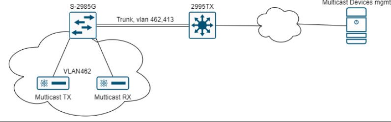

sorokin.a Posted February 15, 2023 Posted February 15, 2023 Добрый день. Есть примерно вот такая схема Два свитча, 2985 и 2995. К 2985 подключены девайсы для передачи видео мультикастом. Требование - между ними, должно быть mtu 9216 или выше Свитч 2995 терминирует вланы для этих устройств и менеджмент влан свитча. На 2985 нашел только глобальную опцию config>mtu 9216. Но тогда соответственно, на линке между свитчами начинается твориться хаос и input error На цисках судя по всему просто ставиться mtu на интерфейс и все. Как быть с SNR? Варианты с заменой оборудования понятно, но желательно без этого. Вставить ник Quote
Vladimir Efimtsev Posted February 15, 2023 Posted February 15, 2023 @sorokin.a, добрый день. MTU между чем и чем должно быть 9216? Если между коммутаторами SNR, то почему просто не сделать одинаковый mtu глобально на обоих коммутаторах, так же как вы сделали на 2985? Вставить ник Quote
sorokin.a Posted February 15, 2023 Author Posted February 15, 2023 (edited) MTU должно быть выше 1500 только между трансмитерами и ресиверами, которые подключены напрямую к 2985. Всю остальную сеть переключать на jumbo не нужно. Т.е. на транке между свитчами должно быть 1500. Edited February 15, 2023 by sorokin.a Вставить ник Quote
Vladimir Efimtsev Posted February 16, 2023 Posted February 16, 2023 @sorokin.a, так сделать не получится, т.к. mtu на данных коммутаторах можно настраивать только глобально. Единственный вариант - настроить mtu 9216 на обоих коммутаторах, но тогда и на линке между ними будет повышенный mtu, впрочем, не вижу в этом ничего критичного, чтобы повышать MTU на коммутаторах до максимального, это ни как не повредит, заниженный же MTU может нарушить связность, не давая при этом никакой обратной связи. Вставить ник Quote
sorokin.a Posted February 16, 2023 Author Posted February 16, 2023 @Vladimir Efimtsev Очень жаль, видимо придется использовать другое оборудование, т.к. в сети не только эти два свитча. Спасибо за ответ. Вставить ник Quote
Vladimir Efimtsev Posted February 21, 2023 Posted February 21, 2023 @sorokin.a, добрый день. Вообще, нет смысла использовать другое оборудование, т.к. увеличение MTU ни на что не повлияет. SNR-S2985G - L2-коммутатор, и глобальное увеличение MTU просто подразумевает, что коммутатор сможет пропускать через себя пакеты размером более 1500 байт. Соответственно "хаос" при этом на линке твориться не должен. Если вы столкнулись с какими-то сложностями при настройке данного функционала, напишите, пожалуйста, нам на support.nag.ru, и мы постараемся вам помочь. Вставить ник Quote
