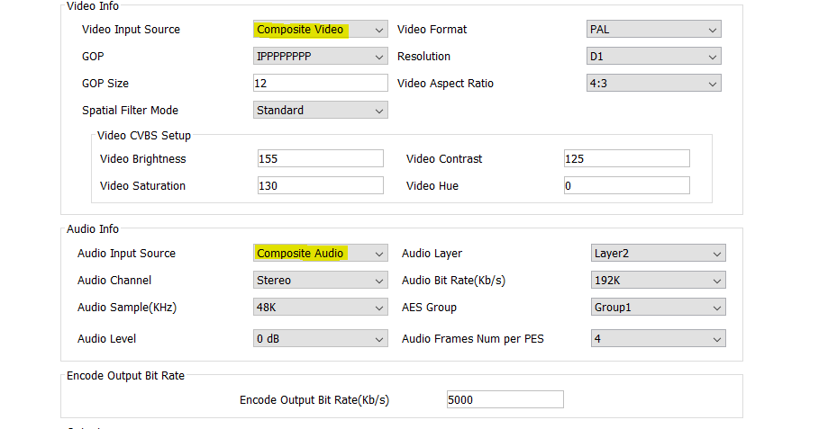

Помогите пожалуйста имеется плата DMM-1300EC-40 и блок PBI DMM-200, настраиваю ее на UDP поток, видео получаю по composite (тюльпанам), подключаю ноутбук по витой паре с порта TS/IP включаю на ПК VLC плеер и видео показывает все работает, отключил на ночь, на утро после включения ничего не показывает, подключаю эти же тюльпаны к телевизору поток есть все на ТВ показывает, возвращаю на плату не показывает.
Может что вышло из строя или еще что кто подскажет как продиагностировать, может кто сталкивался.

если Вы вчера настроили кодёр и он работал , а потом перестал видить "вход" , то или входящий сигнал чудит от источника или чудит детектор входа на кодёре ,
возьмите иной источник , хоть телек , у многих еще сохранились опции видео выхода
и попробуйте с ним
но я все таки за вариант SDI он слушает
если с утра когда не работает не чё ,
когда подключен сигнал на вход , перещелкнуть тумблер
видео инпут сурс на другой ,
сохранить,
потом вернуть на композит и сохранить ,
то заработает ?
потому что дальше будет темный лес с уровнями синхроимпульса от источника сигнала ,
если это комп , или переходник какой типа hdmi too av , и многое прочее
надо взять типа нормальный AV и все еще раз проверить
