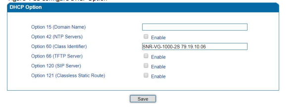

2. Есть ли в данном аппарате поддержка автоконфигурации по DHCP Option 66?
Чтобы он сам из коробки подключенный в сеть обращался на сервер за своей конфигурацией,
и не приходилось заходить в веб морду и не заниматься мышко-кликательством и копипастом.
Мне предстоит настроить более 50 аппаратов, можно упростить их конфигурацию?

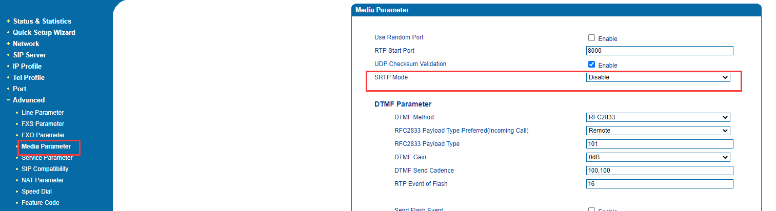

Приветствую владельцев и разработчиков данного устройства!
Если кто знает прошу подсказать по вопросу поднятия SRTP на SNR-VG-1000-2S 79.19.10.08.
Смотрел по инструкции(http://data.nag.ru/SNR VoIP/VoIP Gateway/Documentation/SNR-VG-1000/User Manual SNR-VG-1000-1S2S4S.pdf), но в разделе  "Security" пункт "Encrypt" в своём устройстве не нашёл.
Может именно в данном устройстве такой пункт отсутствует?
Или возможно ли на данном устройстве включить шифрование?
Заранее благодарю за ответ.
Данное оборудование поддерживает DHCP Option 66
Активация SRTP:

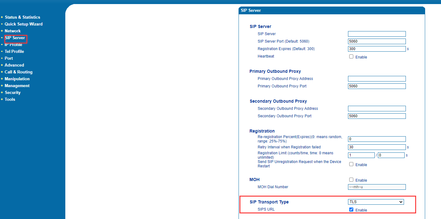

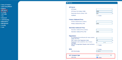

Вы можете использовать TLS
