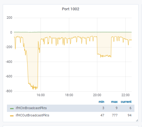

Все работает хорошо пока по питанию не отпадет сегмент сети  абонентского доступа , 20 и более коммутаторов доступа.
Extreme начинает рассылать ARP запросы по IP адресам абонентов которые находятся на отключенных коммутаторах.
Причем делает довольно долго и упорно
К примеру в нормальном состоянии от экстрима бежит порядка 16-20 броадкаст пакетов (ARP,DHCP).
Как отпадает часть коммутаторов так сразу же начинается спамится сетка ARP запросами с экстрима.
Я так понимаю это работа механизма ARP Pending.
во время всплесков броадкаста
Pending Entries  :          200 и более
во время нормальной работы
Pending Entries  :          14
Изменил два параметра:
configure iparp max_pending_entries 100
configure iparp retransmit-time 3000 milliseconds
Во время второго отключения "штормило" сетку не так сильно.
И можно ли уменьшить время работы этой функции?
Чтобы не по 20 мин спамил arp запосами. а допустим 3 -5 пакетов кинул и успокоился.
На сколько вообще критично отключение ARP Pending?
Проблема в том что из-за этого некоторым Edgecore3510ma становиться очень плохо, подвисают приходится перегружать по питанию.
