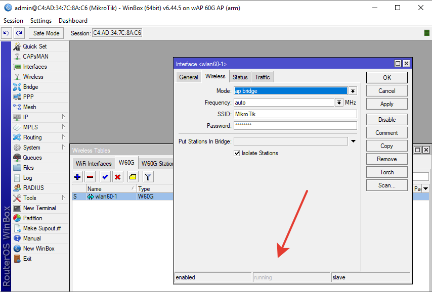

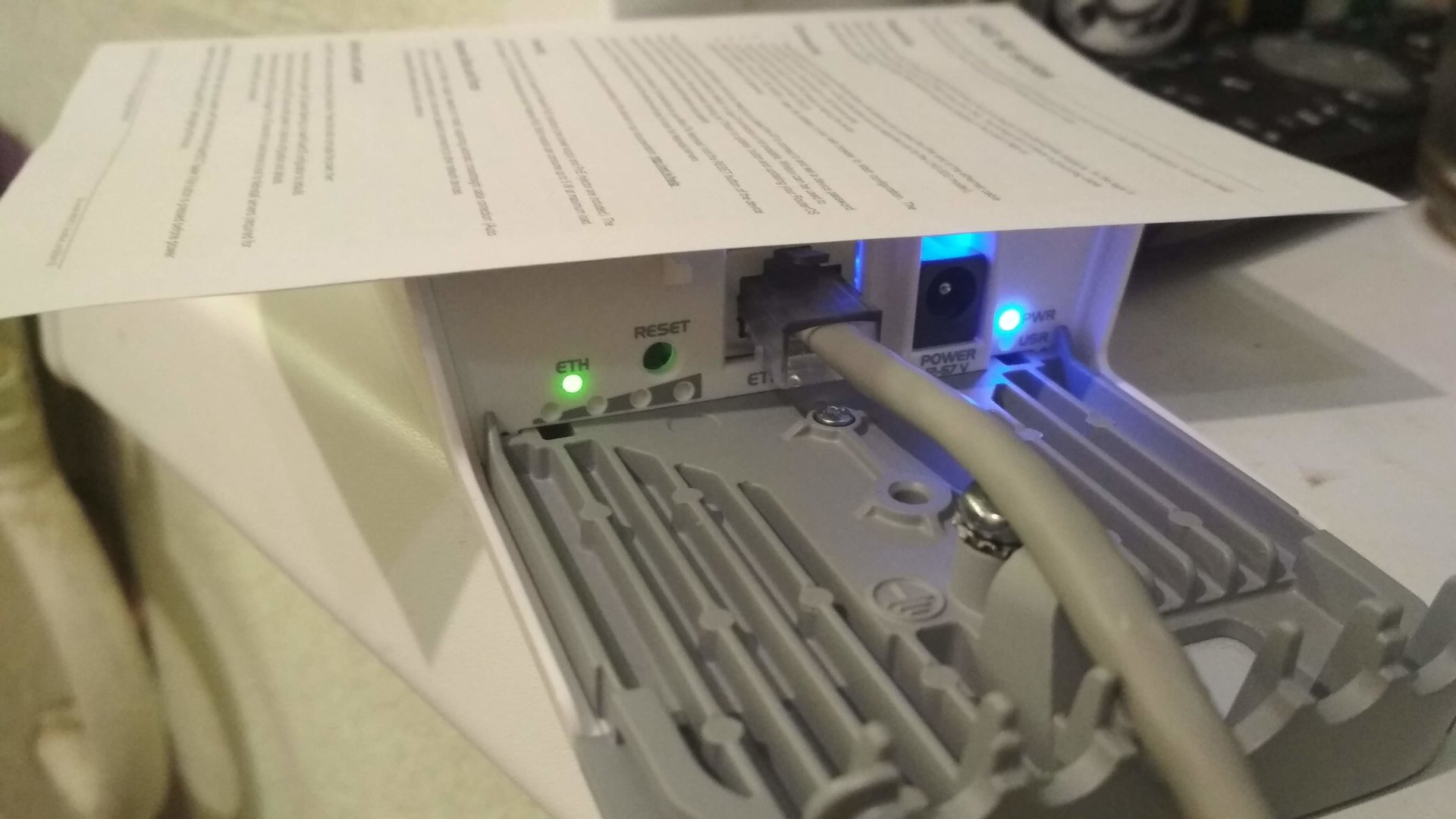

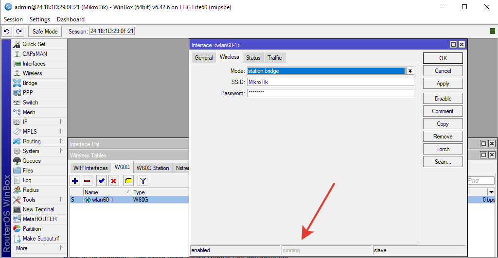

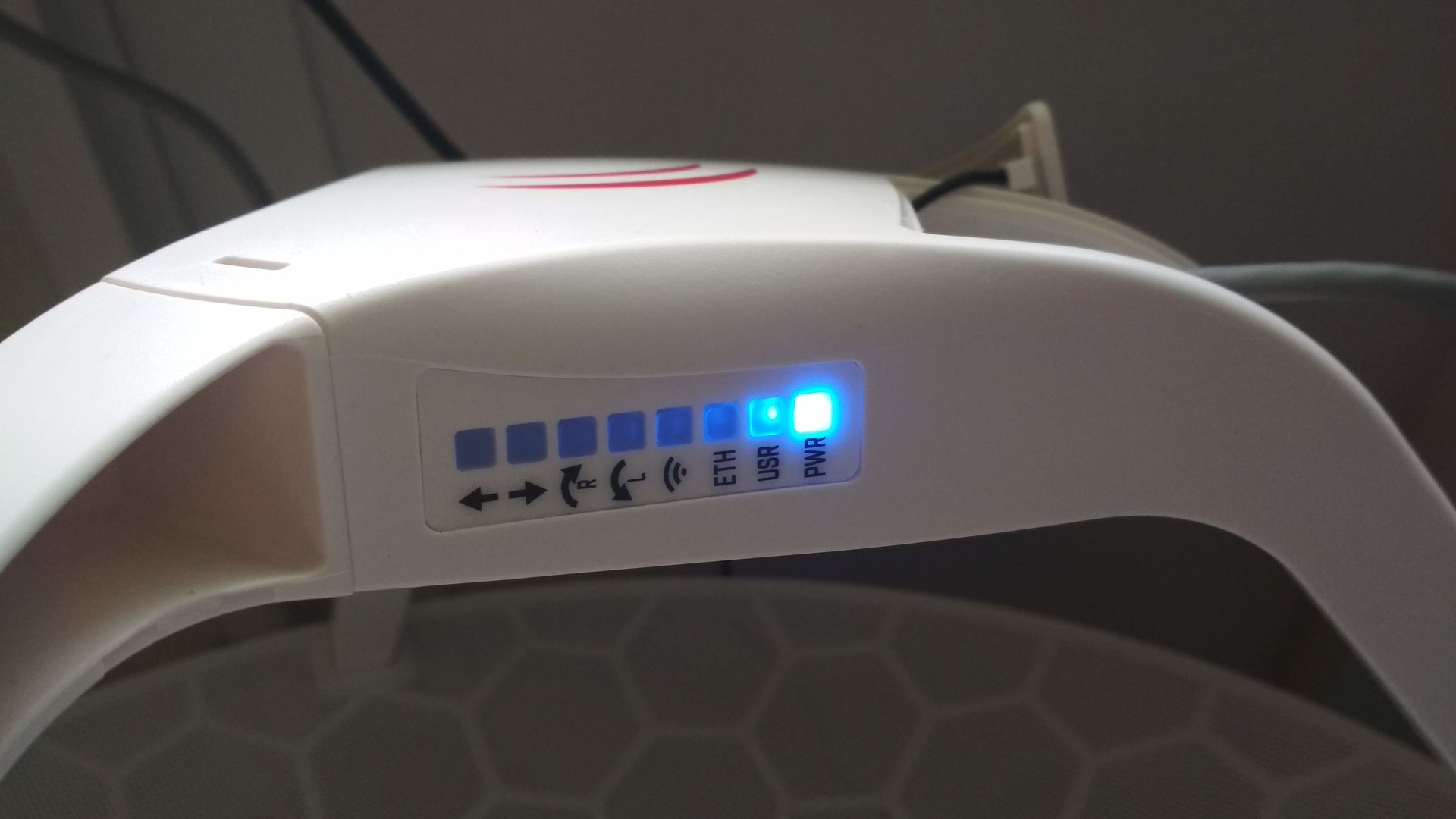

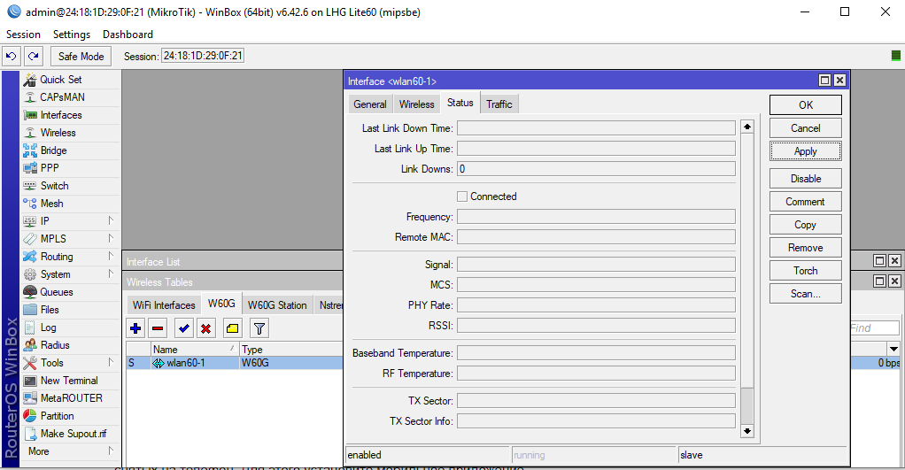

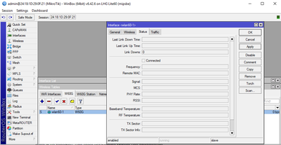

Не могу разобраться в настройках. Есть одна MikroTik wAP 60G AP и к ней 8 штук RBLHG-60ad. На оборудовании не активны диоды радиосигнала и складывается ощущение, что функция не активирована или я что-то не то делаю.
Диоды радиосигнала не активны потому что антенны не подключены друг к другу по радио. Тут или ошибка в настройке (ссид, пароль, частота, скан-лист, отключенный интерфейс в целом), либо антенны слишком далеко друг от друга.
PS. со стороны станции можно жамкнуть на кнопку Scan и посмотреть эфир на предмет слышимых точек доступа, должны в этом списке увидеть свой wap.

все стандартно - если светодиоды прописаны в подменю"LED" то все сколько надо загораются...после соединения по радио
