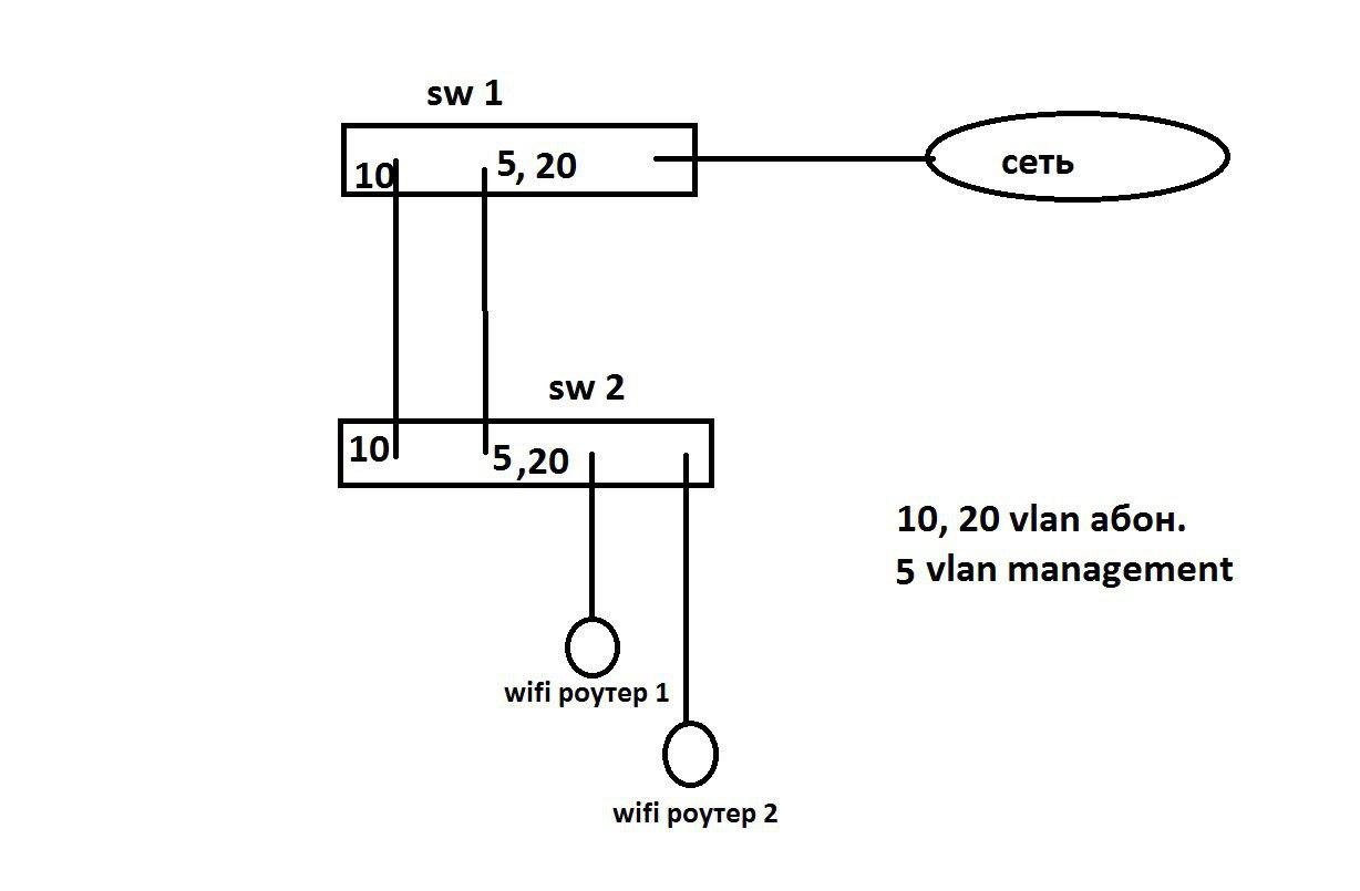

Здравствуйте.
Мы только начали работать с bdcom.
Имеется BDCOM P3608-2TE и 2965-24Т
как можно подать разные абонентские вланы на разные аплинки?
бдком и 2965 соединены двумя оптическими портами по такой схеме:
где
sw1- 2965-24T
sw2- bdcom
обе железки в одном управляющем влане 5
надо что бы у wifi1 был влан 10 а у wifi2 влан 20
работает только вифи1 с 10м вланом, вифи2 мак даже не передаёт. но если отключить вифи1, то вифи2 работает.
что не хватает?
конфиг портов снр
10.90#sh ru int e1/0/24
Interface Ethernet1/0/24
 switchport mode trunk
10.90#sh ru int e1/0/25
Interface Ethernet1/0/25
 switchport discard packet untag
 switchport trunk allowed vlan 5;10
10.90#sh ru int e1/0/26
Interface Ethernet1/0/26
 switchport trunk allowed vlan 20
конфиг бдком
GPON_53.200# sh ru interface GigaEthernet0/1
Building configuration...
Current configuration:
 description to_53.1(21)
 switchport trunk vlan-allowed 5,10
 switchport trunk vlan-untagged none
GPON_53.200# sh ru interface GigaEthernet0/2
 switchport trunk vlan-allowed 20
GPON_53.200# sh ru interface EPON0/4
interface EPON0/4
 no switchport protected
GPON_53.200# sh ru interface EPON0/5
interface EPON0/5
 epon bind-onu mac f8f0.8215.f210 1
 switchport trunk vlan-allowed 10
Edited by lost_uz
