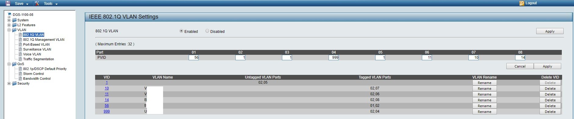

Пытаюсь затегировать два не тегированых потока каждый с dhcp в один порт пустить по кабелю и разобрать на микротике, вроде все понимаю, не раз делал что то подобное, но тут случился затык, нечего не проходит. на вланах dhcp не поднимается, и даже в процессе выяснил что и пинги не проходят.
Начал дома проводить эксперименты и обнаружил странную вещь когда я подключаюсь к какому нибуть порту делинка компьютером, то все проходит по влану и пинги и пппое авторизация но когда я подключаю в этот же порт любой роутер лан портами, то не могу его не пропинговать не естественно его дшсп увидеть не авторизоваться через ван порт. Трезают меня смутные сомнения, что дело в делинке. может кто чего подскажет, куда капать?
PS пробую - ставлю между своим кампом и дилинком свитч - камп видит влан микротика (пинги и тд) но когда меняю свитч на роутер и пользуюсь роутером как свитчем 1-4 порт, то тоже перестает работать.
2 порт выходящий с несколькими vlan ну и как обычный свитч между 2 и 5 портом
эксперименты ставил с 4 портом (999 vlan)
да и другие нормально проходят если я в этот порт подключаю компьютер

Обратите внимание- на 1 порту Вы навешиваете на  входящий тег 56 влана,а снимаете теги с  2 и 5.
далее на 2 порту весь входящий нетегированный трафик вы помещаете  1 влан, а тегированным выдаёте все вланы кроме 1.
Почитайте документацию что такое pvid

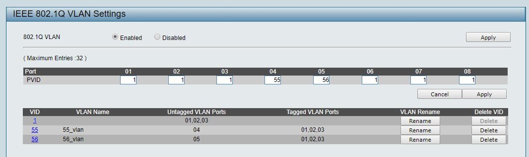

оставлю скрин с верной настройкой -
123 работает как обычный свитч + туда попадают 4 и 5 порты с тегом 55 56, 4 и 5 входящий , на микротик подаем с 1,2 или 3го порта и микротиком разбираем вланы
