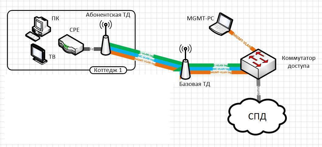

nicklayk Posted December 7, 2018 Posted December 7, 2018 Добрый день, коллеги. Я новичок в микротиках, но задача есть задача, прошу помощи. Есть базовая станция BaseBox 2, есть клиент LHG XL 2. В базу приходит трафик по проводу в трех разных vlan: mgmt-vlan, multicast-vlan и ещё один обычный vlan. База соединяется с клиентом по средствам wlan, на клиенте остается mgmt-vlan. Multicast-vlan и обычный vlan должны превратиться в untagged и уйти по одному ethernet-порту далее на CPE. Чего смог добиться: 1. Соединил базу и клиента через wlan+nv2. 2. mgmt-vlan, multicast+обычный vlan завел на базу. 3. На базе объединил в бридж ethernet и wlan. 4. На клиенте объединил в бридж ethernet и wlan. 5. Соответственно получил на ethernet LHG тегированный трафик. Каким образом мне оставить mgmt-vlan на LHG и не пускать дальше? Каким образом растегировать два других vlan (принятых по wlan) и отдать их в один ethernet-порт? На клиенте очень нежелательно прописывать /ip addresses. Вставить ник Quote
Constantin Posted December 7, 2018 Posted December 7, 2018 на клиенте убираете из бриджа ether создаете обычный влан, мульти влан, мжм влан ,их опираете на бридж создаете бридж 2 в него добавляете обычный и мульт вланы и ether. Вставить ник Quote
nicklayk Posted December 7, 2018 Author Posted December 7, 2018 25 минут назад, Constantin сказал: на клиенте убираете из бриджа ether создаете обычный влан, мульти влан, мжм влан ,их опираете на бридж создаете бридж 2 в него добавляете обычный и мульт вланы и ether. Вопрос по второму бриджу: объединение vlan-интерфейсов с bridge делает трафиг нетегированным? Исходя из вопроса по второму бриджу: для чего объединять все vlan в один бридж, не объединяя их с другими интерфейсами? Вставить ник Quote
Constantin Posted December 7, 2018 Posted December 7, 2018 4 минуты назад, nicklayk сказал: объединение vlan-интерфейсов с bridge делает трафиг нетегированным? нет это позволить снять таг с влана и отдать его в етнер уже не тагированым 4 минуты назад, nicklayk сказал: для чего объединять все vlan в один бридж, не объединяя их с другими интерфейсами? эзернета вам мало? а бридж один потому что интерфейс может быть участником только одного бриджа и вообще я дал вам рабочую схему просто выполните в точности и получите то что в ТЗ растолковывать все долго и не благодарно в итоге... Вставить ник Quote
nicklayk Posted December 7, 2018 Author Posted December 7, 2018 4 минуты назад, Constantin сказал: нет это позволить снять таг с влана и отдать его в етнер уже не тагированым Понял, спасибо! 4 минуты назад, Constantin сказал: эзернета вам мало? а бридж один потому что интерфейс может быть участником только одного бриджа и вообще я дал вам рабочую схему просто выполните в точности и получите то что в ТЗ растолковывать все долго и не благодарно в итоге... Тут вопрос интереса, а не наезда (если мой ответ показался грубым -- прошу прощения), мы же в итоге получим бридж, в котором все vlan'ы, но зачем мне не понятно. Если сможете написать полные конфигурации на базу и на клиента и прокомментировать их, готов заплатить. Сколько будет стоить? Вставить ник Quote
Constantin Posted December 7, 2018 Posted December 7, 2018 вопрос не в деньгах 1 минуту назад, nicklayk сказал: а не наезда (если мой ответ показался грубым -- прошу прощения), да я и не обижался 2 минуты назад, nicklayk сказал: мы же в итоге получим бридж, в котором все vlan'ы, почему все? дата влан и мультикаст влан смешаются и уйдут в изернет мжмн влан осядет на спе и никуда не пойдет далее на базе вообще только мжмн влан создайте и обоприте на бридж Вставить ник Quote
nicklayk Posted December 7, 2018 Author Posted December 7, 2018 5 минут назад, Constantin сказал: на базе вообще только мжмн влан создайте и обоприте на бридж То есть bridge, в котором у меня сейчас wlan+ether1 удалить вообще? Вставить ник Quote
Constantin Posted December 7, 2018 Posted December 7, 2018 нет, на этот бридж опереть мдм влан дата и мульти вланы создавать не нужно Вставить ник Quote
nicklayk Posted December 7, 2018 Author Posted December 7, 2018 17 минут назад, Constantin сказал: нет, на этот бридж опереть мдм влан дата и мульти вланы создавать не нужно Но ведь у меня на базу с коммутатора доступа приходит трафик в vlan-ах, если я не создам multicast-vlan и data-vlan разве они пройдут далее? Это последний вопрос, остальное понял. Вставить ник Quote
Constantin Posted December 7, 2018 Posted December 7, 2018 у вас база настроена как тупой бридж (труба) зачем там опирать вланы, и создавать нагрузку по его обработке как пример: у мя через базу и клиента проходит дерево влан А в нем влан Б в нем вланы 101-110 и ни на базе ни на клиенте нет даже намека на вланы, кроме мту 1600 на интерфейсах )))) Вставить ник Quote
