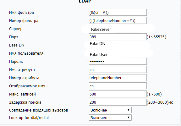

Добрый день коллеги! У меня вопрос, касающийся LDAP на телефонах SNR.
Может кто нибудь сталкивался. Как отсортировать адресную книгу по какому либо из полей. Вываливаются номера в хаотичном порядке, хотелось бы видеть книгу по алфавиту.

Книга по алфавиту отображается. Главное правильно выставить Base DN (именно то OU где только пользователи)
Порядок домеров выстраиваете полем Номер фильтра - в какой очередности поставите так и будут отображаться внутри контакта.
в имя фильтра (|(CN=#)(SN=#))
в имя атрибута и в отображаемое имя добавить sn
