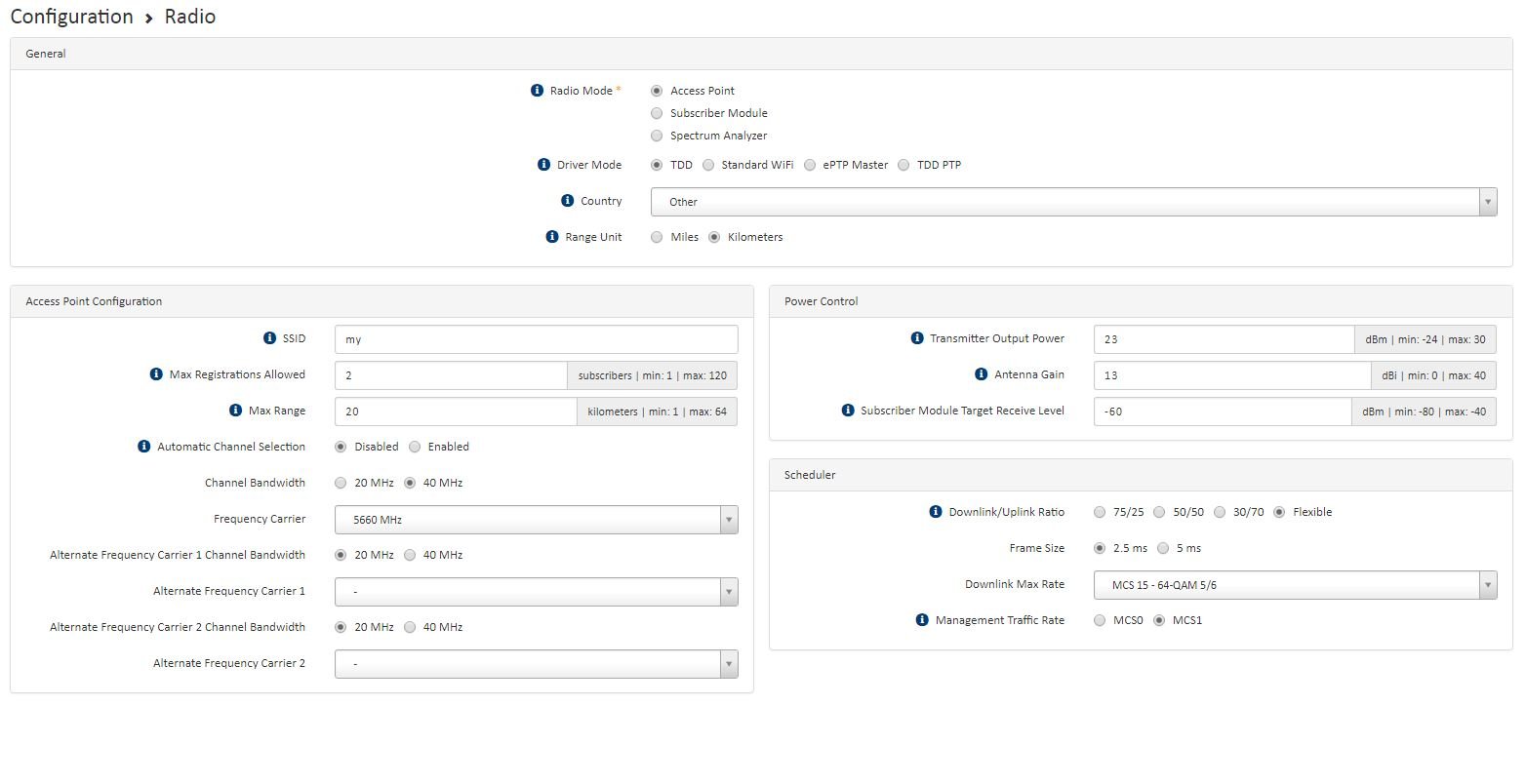

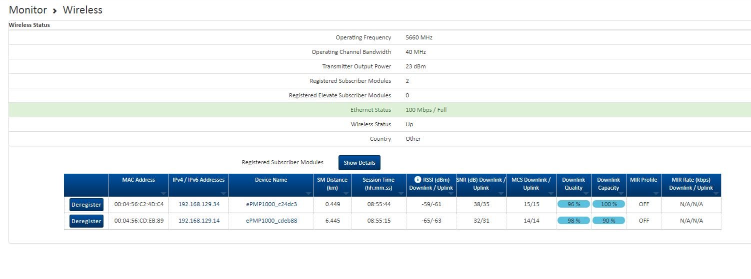

Есть Cambium Networks ePMP 1000 5GHz Connectorized Radio, он подключен к сектору 90гр
Имеется два клиента:
Cambium Networks ePMP 1000 5GHz Connectorized Radio и
Cambium Networks ePMP 1000 5GHz Integrated Radio

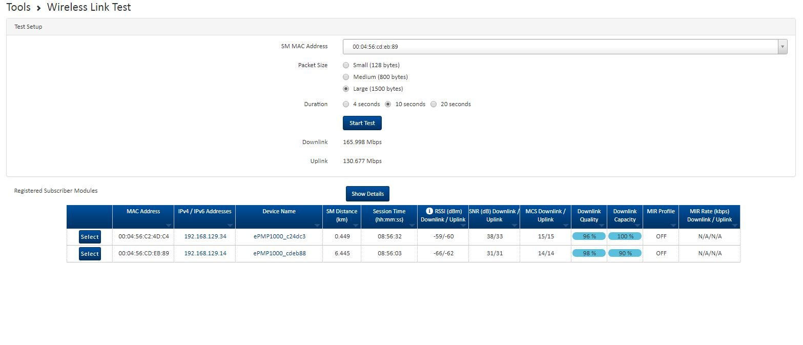

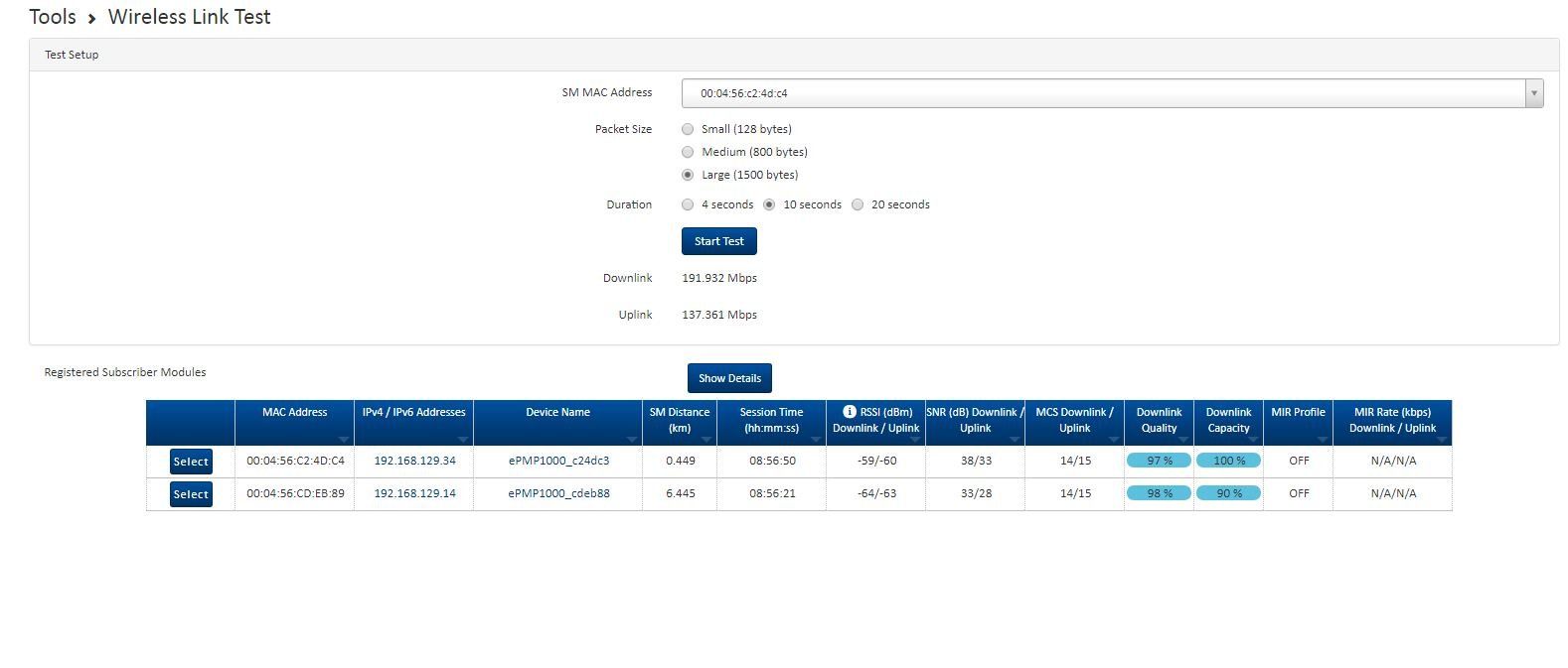

Проблема - по радио встроенным тестом качает Много-много (см скрины), через Btest микротика в 1 поток TCP не качает больше 2Мбит
Через UDP в обоих направлениях качает норм без потерей.
Живого трафика ~50Мбит.
Увеличиваю число потоков TCP до 20 - получаю около 20Мбит.
Свичи живые МТ 260е, изеры 100Мбит лочатся без проблем.
По сути это два моста

Обычно такое бывает из-за потерь и скорее всего потерь tcp-acks. Часто это происходит из-за того, что заканчивается очередь у свитча, который перекладывает из быстрого порта(1Gbit) в 100Mbit и начинает дропать пакеты.
Причина почему это особенно видно с ePMP в том, что пачка пакетов в 5ms фрейме, а потом на скорости гигабит выплёвывается в порт.
У вас точно ePMP на базе(не на абоненте) работает на сотню? На базе у вас тоже сорокадолларовый GS260?
Edited by m0sia
Проблема реально оказалась в свиче.
MikroTik RouterBoard RB260GS не может нормально работать с камбиумом...
Сейчас все ок.
