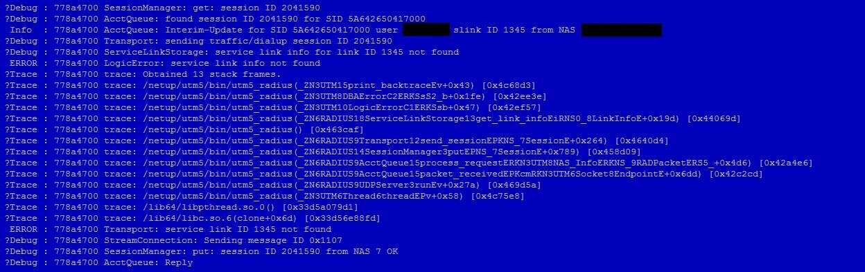

Есть биллинг и pppoe сервер, есть два пула адресов (для доступа в интернет и для фин. блокировки).
Когда у абонентов заканчивались деньги, биллинг отключал им сессию и выдавал адреса из пула для фин. блокировки.
Недавно обратил внимание, что абоненты с отрицательным балансом подключаются с адресами для доступа в интернет. Начал смотреть что к чему.
Оказалось, что при повторном подключении биллинг выдаёт адреса не из того пула. Если абоненту принудительно закрыть сессию, то биллинг ему выдаст уже нужные адреса.
В 20.01.2018 в 22:26, newtomy сказал:
а в логах радиуса и дэбага? что билинг об этом сам думает?

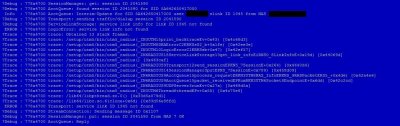

В логах дэбага ничего такого нет. А вот в логах радиуса заметил следующее:
