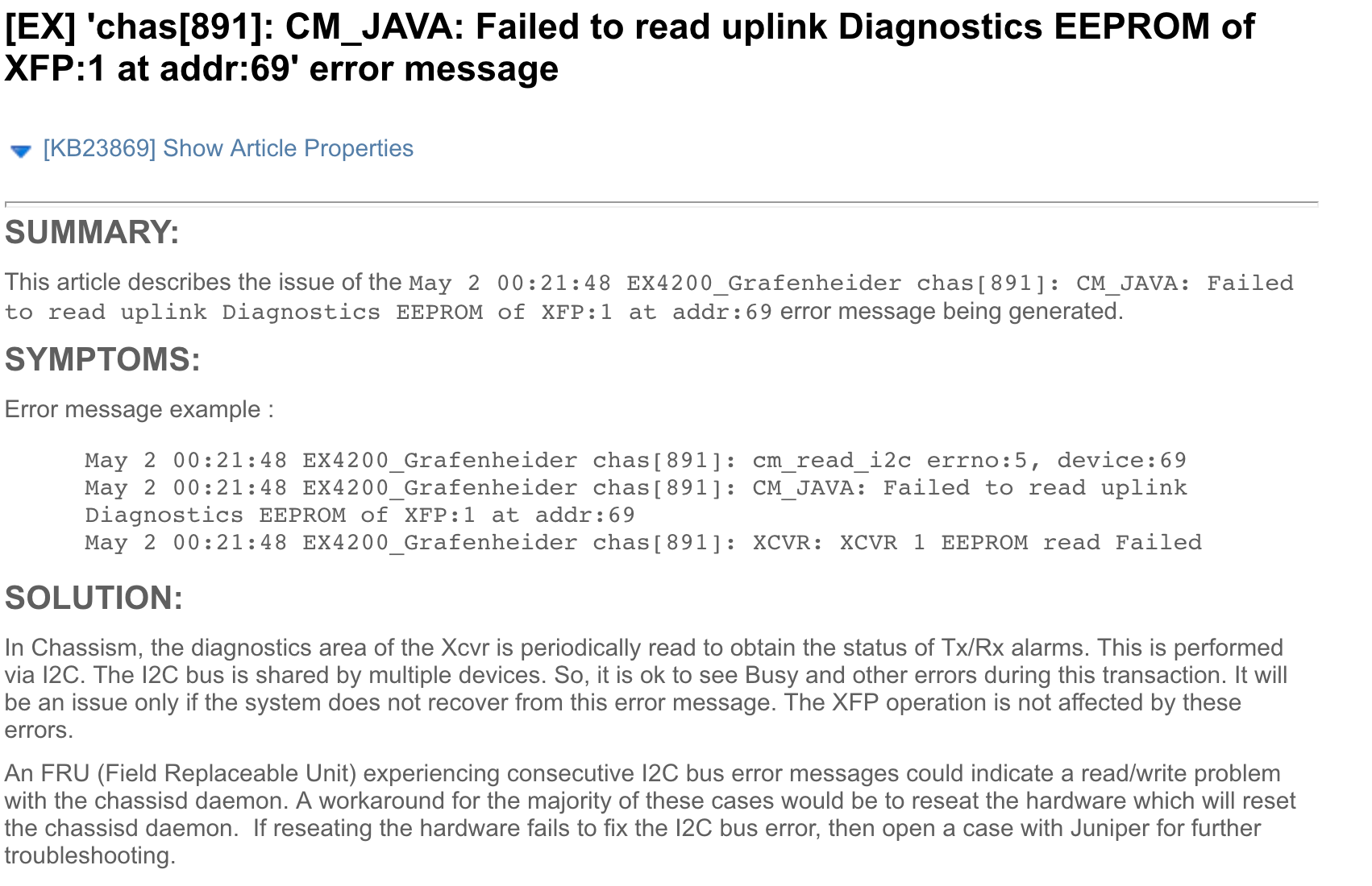

Коллеги, приветствую! С разной периодичностью (либо нет записей, либо проскакивают по одной раз в час, либо за час пачкой 3-5 сообщений) в логах EX4200 стали появляться записи:
EX4200	cm_read_i2c errno:5, device:70
EX4200	CM_JAVA: Failed to read uplink Diagnostics EEPROM of XFP:1 at addr:70
EX4200	XCVR: XCVR 1 EEPROM read Failed
Как понять, к какому xe интерфейсу относится сообщение? И может ли это намекать на скорую смерть трансивера? DDM через show interfaces diagnostics optics xe-*/*/* вижу со всех трансиверов.
Спасибо!
Софт предположу что 11.х . А вообще есть KB23869 на эту тему post-7717-032033600 1496131202_thumb.png
Спасибо, возможно это и есть ситуация из КВ.
Софт 12.3R9.4
