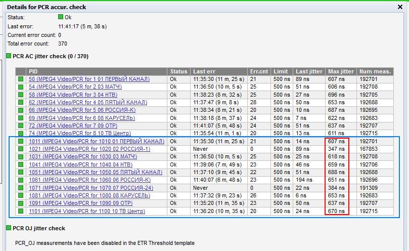

sky star Posted July 13, 2017 Posted July 13, 2017 Единственное на аналоговых модуляторах бывает рассинхрон видео-аудио, но это проблема модулятора. это изначает что PCR не в красную армию , причем хорошо так не в красную армию я сейчас беру вот так , что само по себе херовые параметры , но при них рассинхрона как такового еще не будет , для рассинхрона единицы измерения в красной колонке будут в ms или вообще в s Вставить ник Quote
Butch3r Posted July 13, 2017 Author Posted July 13, 2017 Единственное на аналоговых модуляторах бывает рассинхрон видео-аудио, но это проблема модулятора. это изначает что PCR не в красную армию , причем хорошо так не в красную армию я сейчас беру вот так , что само по себе херовые параметры , но при них рассинхрона как такового еще не будет , для рассинхрона единицы измерения в красной колонке будут в ms или вообще в s рассинхрон есть в аналоге, в это же время в dvb-c и ip его нет. Вставить ник Quote
sky star Posted July 13, 2017 Posted July 13, 2017 (edited) Вы видимо сложно представляете цепочку обработки , когда у Вас появиться рассинхрон в mpeg4 то с горы рак свиснет , сам по себе DVB сложен так , что порог до падения очень крут , а вот аналоговые хорошо сигнализируют о проблемах с житером .... если нет синхронизации - по ***ец уже есть :) ах да и еще , в dvb начало житера это легкий рокоток звука при длительном просмотре ТВ канала, сменяющийся чуть заметными затыками звука , очень хорошо на это реагируют новые LG Edited July 13, 2017 by sky star Вставить ник Quote
