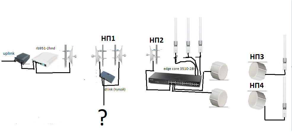

Подскажите пожалуйста насчет топологии сети. Использую НАС на mikrotik(rb951-2hnd) вот примерная схема сети:
НП(Населенный пункт)
Ну так вот суть проблемы в том что уже не хватает НАСа проц перегружен итд. Исходя из этого я хотел поставить несколько рб951 тк у меня их есть 2шт.
Хотел поставить в НП2 что бы один на НП2 а второй на НП3,4. Но в этом случаи я не могу мониторить мост. И появилась возможность в точке переброса НП1 поставить бс.
Подскажите как правильно сделать? поставить 3 НАСа Или один но более мощный например rb750Gr3. Та и вообще по поводу всей сети буду рад услышать советы тк опыта в этом мало! Так же было бы интересно увидеть ваши примеры.
Да и вместо 951 смотрю на RB750Gr3 может кто использовал как он вам? А то для таких параметров даже дешево как то)
Спасибо.

Я использую как NAS(файрволл\дхцп\очереди\нат\PPPOE) клауд коры. Расчет такой. до 150 абонов это 3011, до 500 абонов это 9 ядерный, до 2000 абонов это 36 ядерный. Можно больше, но я с запасом беру.
SOHO роутеры слабоваты для таких вещей имхо.
Еще я делал эксперимент, брал на БС не больше 35 абонентов и делал БС не транспарентным бриджем, а полноценным NAS, т.е. и вайфай и NAS все в одном, каждой БС свою подсеть и управлял.
Я скажу рабочая схема, тогда NAS не нужно центральный. Хватит все на коммутаторах поднять. Загрузка проца была ну 30-40% на БС, что считаю вполне рабочей, тарифы при этом были 1,3,6 мбит, а общий трафик около 30 мбит в пике на базу.
У меня центральный NAS полюбому нужно ставить было, т.к. вопервых PON\оптику гдето нужно было терминировать, а вовторых у меня еще и БГП поднят. Можно конечно оба варианта комбинировать, тогда 36 ядерным можно и 5 гибт прокачать. Главное чтобы он не занимался кроме маршрутизацией больше ничем.
Не скажу за пластиковые поделки что щас делают, это все было на RB411AH
Сейчас у меня есть 1 эксперементальная база, которая так и работает, только там дхцп выставляет очередь и блокировка\разблокировка абонента идет через акцесс лист а не через фирвол, так нагрузка еще меньше.
Да, лишаемся возможности выдавать абоненту затычку в случае , когда он не оплатил инет. Но по факту, можем себе позволить на 5-10 абонентов побольше на базе, засчет того, что кто не платит, тот не использует ценные тайм слоты :)

Спасибо познавательный ответ. На бс сейчас таким использую 411ah) нравятся они мне) а у вас абоненты настроены роутером? Или просто разделены по бс?
а если Х86 собрать?
Та вот хз) у меня сегмент сейчас 200 абонов планирую до 500 если собрать на FreeBSD то наверное будет даже дешевле чем cloud core Но головняка больше. Такой вариант тоже рассматриваю. Спасибо
