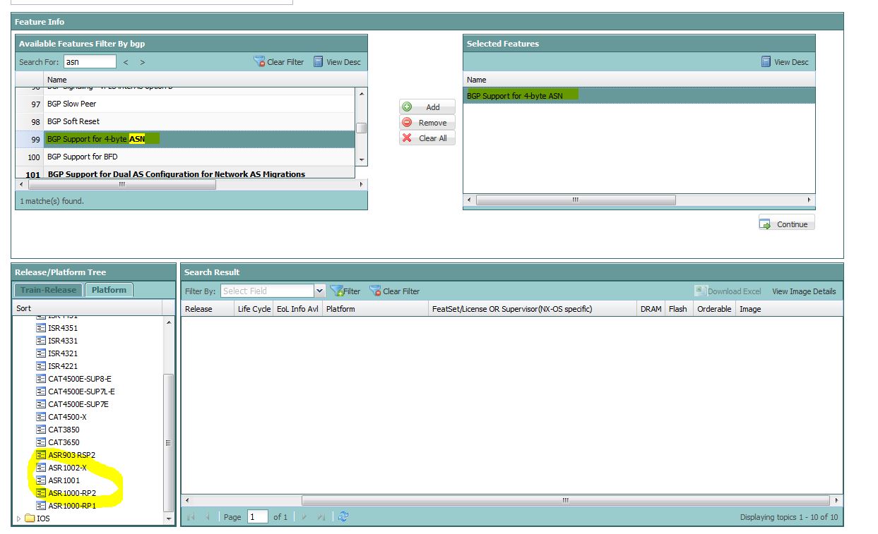

Добрый день, у меня сходу не заводится mbgp сессия, у пира remote-as 6-знак, начал грешить на IOS, в cisco FN не нашел asr-1002 (см аттач)
Но судя по форуму мой иос поддерживает 4-byte asn.
