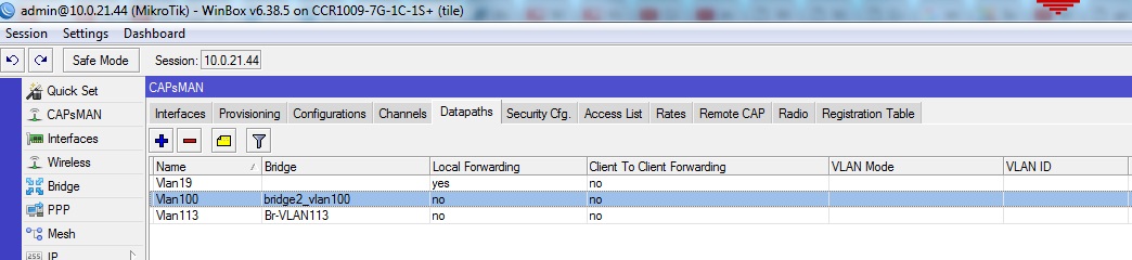

Добрый день коллеги.

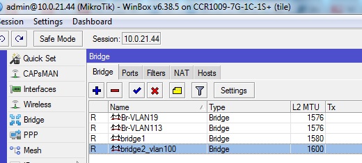

Имеется CapsMan, пытаюсь настроить проброс клиентов в отдельный сегмент сети терминируемый на самом микротике.
1) Создал Brigde -> Br_Vlan100

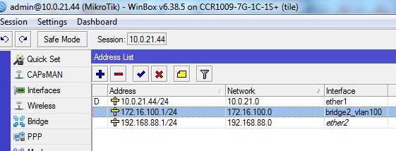

2) назначил ему ip/mask/gw/dns интерфейс -> Br_vlan100

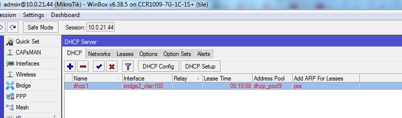

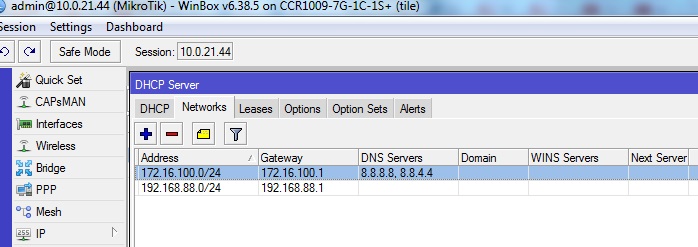

3) DHCP Server -> повесил на Br_vlan100 (почему-то красным выделил)

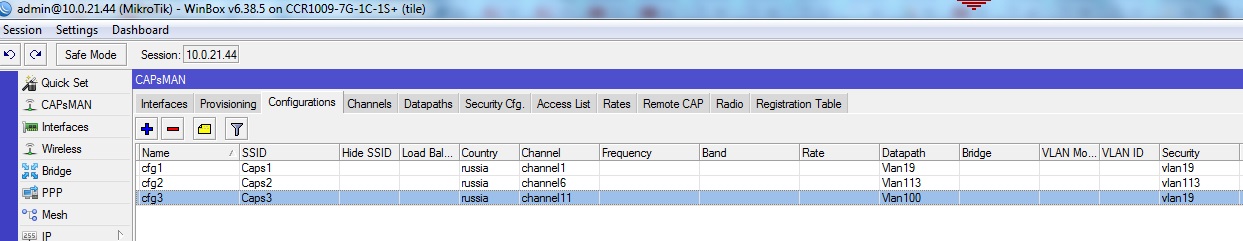

4) В настройках для SSID: Caps3 -> Datapath -> Выбрал Bridge -> Br_Vlan100.

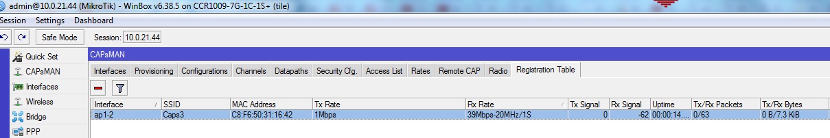

В итоге при попытке подключиться к данному SSID, подключиться не получается..вечный кругляш крутится :( (нет подключения к Интернет) и всё...
Версия ПО: 6.38.5
Edited by c0re2
Не надо кучу Datapath и bridge. Хватит одного Datapath и bridgе.
/caps-man datapath add bridge=Br_vlan100 client-to-client-forwarding=no local-forwarding=no
Каналы да, несколько.
И на том Br_vlan100 и вешаеш DHCP. Не забудь про masquerade. Должно работать.
У меня много SSID..и разные политики, нет не хватит одного.
Так DHCP И весит на том BR_Vlan100...nat пока не требуется мне.
Edited by c0re2
