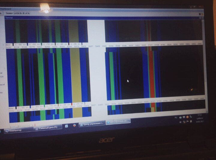

3. И ещё вопрос есть.
Что это за диво то такое? Белый цвет - это что вообще?
Немного описания:
Работает себе спокойно лайт на частоте скажем 5360. В один прекрасный день перестает подключаться. Фрек. юз. на белом промежутке со скрина видит только шум -45. Снупер - ничего. Сканер - ничего. При всём при том - всё остальное оборудование в этом сегменте работает себе спокойно и бед не знает. Замена антенны помогает. Один раз помогла смена версии прошивки.
По 3 пункту. Проблема не нова, проявляется как на старом железе так и на новом.На более ранних версиях RouetOS данная проблемя проявлялась в виде synhronization timeout(как то так, точно не помню). На свежих версиях, просто не видит базу и как вы пишите шум 45.Самое интересное что этот же лайт в другом месте работает нормально. Помогает только замена лайта. Было замечено что эта проблема проявляется в основном у абонентов с перекрытой видимостью (было что и с идеальной видимостью) и при падении температуры ниже 0. По этой проблеме есть пару тем, но там ничего нового вы не увидите. А по поводу железок ac, у нас базы стоят rb922, а клиенты обычные лайты, проблем таких нет, по сравнению со старым железом работает даже лучше. А по поводу шума-я в этом не спец, но если не ошибаюся там чипы другие и они подругом измеряют его, так как для ac другие требования.
