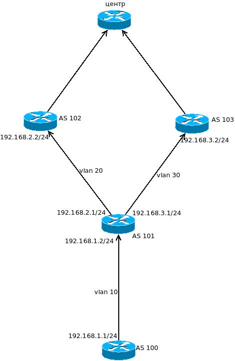

Доброго времени суток.
Есть небольшой вопрос по маршрутизации.
На схеме обрисовал примерную конфигурацию. Каждая AS - это один роутер. AS100 от AS101 получает только дефолт и отдает свои сети. AS101 получает два дефолта от AS102 и AS103 и так же отдает свои сети. Только в AS103 сети отдаются с препендом, а дефолту от AS102 назначается больший вес, чтобы трафик шел по одному и тому же маршруту в центр и обратно.
Сейчас траффик от сетей из AS100 идет так: AS100-AS101-AS102-центр
траффик от сетей из AS101 идет так: AS101-AS102-центр
Задача состоит в том, чтобы траффик от сетей AS100 до центра шел по маршруту AS100-AS101-AS103-центр, а от AS101 по маршруту AS101-AS102-центр.
При этом желательно не использовать маркировки траффика, только на маршрутизации.
Также нежелательно использовать bgp multihop и бриджи.
То есть нужно дать понять устройству в AS101, что для сетей, полученных от AS100 дефолт должен показывать на AS103, а для всего остального на AS102.
Пока изучаю vrf, но не могу до конца понять, поможет ли он в данной ситуации.
