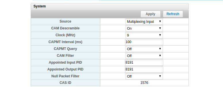

feo Posted October 20, 2016 Posted October 20, 2016 (edited) EMR 3.0 Отваливается, то звук, то видео рандомно на стриме irdeto pro 8, чем это может быть обусловлено подскажите? Edited October 20, 2016 by feo Вставить ник Quote
sky star Posted October 21, 2016 Posted October 21, 2016 (edited) если КАм такой как слева , то работать имеено так и будет , КАМ в топку. если КАм как справа, то увеличивайте частоту CLK , если на КАм написанно 8 программ , то это 8 PID :) что у ВАс судя по скрину и нормально работает :) работает как автомат калашникова , настроил и забыл Edited October 21, 2016 by sky star Вставить ник Quote
feo Posted October 22, 2016 Author Posted October 22, 2016 Поднял клок до 15 пока полёт нормальный, только вот не сгорят ли они? Вставить ник Quote

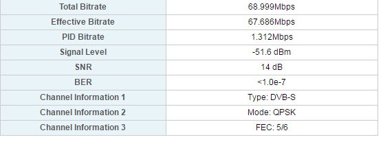

sky star Posted October 22, 2016 Posted October 22, 2016 не сгорят , но чуть не удачное время для мониторинга, мониторить надо в грозу, в дождь , что бы поток карежило/ломало , вот тогда видно как КАМ работает ! ну и как всегда , смотрим PCR Вставить ник Quote
feo Posted October 31, 2016 Author Posted October 31, 2016 Опять началось, пасмурная погода Вставить ник Quote
